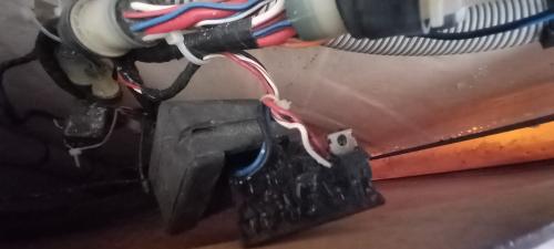

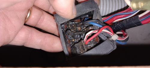

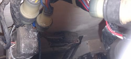

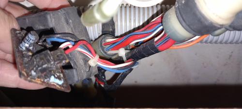

apro un altro tread su questo circuitino che ho trovato inserito nei pressi dei due quadri comando dei 2 motori Yanmar 3GM3oF del mio catamarano dei quali sto cercando di capire dove vi sia una dispersione. Ma questo tread lo dedico a questi circuiti di cui allego delle foto. Cosa diavolo sono?? Non ci dovrebbero essere e non so neppure se funzionino...Please HELP!

Dovrebbe essere il ripetitore del segnale acqua nel sail drive. Il rosso ed il nero dovrebbero essere alimentazione ovvero più 12 volt, il blu dovrebbe arrivare dal sensore di acqua montato sulla flangia del saildrive mentre il bianco rosso dovrebbe andare al pannello motore per alimentare la spia in caso di acqua nel saildrive. Non sono sicuro dei colori poiché sul mio motore 3 Y m30 I colori sono differenti.

Grazie mi sembra proprio che tutto quadri con quanto mi hai spiegato. Quindi i 2 circuiti sono essenziali per il buon funzionamento del controllo acqua nei sail drive. Li ho anche visti nello schema, in effetti me li ero semplicemente "persi" nella prima analisi. Coma faccio a esser sicuro che funzionino correttamente?

Grazie La betteria avviamento è perfetta. Il problema della dispersione invece c'è eccome ma non l'ho ancora risolto. Avrei preferito il contrario...Invece per il circuito riporto da altro forum per completezza:
This is the power amplifier for the Sail Drive water seal sensor. Cost is about $159. It is not mounted and hangs by the wiring harness. I had to replace it on my 3JH4/SD50 Sail drive. If it goes bad, you will get a Water in Sail Drive light and buzzer at the engine control panel. To test if you really have water in the sail drive, remove the sensor screwed into the base of the sail drive. Drop a litmus paper or queue tip in the sensor area. If water coats the paper, you need to replase the seal. In my case, no water, just replace the amplifier sensor. Hope this helps.
