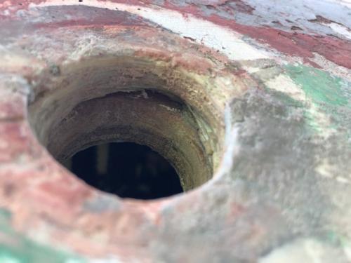

sto cambiando le prese a mare, e ho un paio di dubbi, il foro nello scafo di una di esse, da 1/2 pollice, all'esterno si presenta come da foto, il gelcoat in parte non c'è più e in corrispondenza del passascafo c'è un leggero avvallamento. Ora, il lavoro a regola d'arte sarebbe ridarci il gelcoat e lavorarlo fino ridargli la forma e curvatura corrette, ma non l'ho mai fatto sullo scafo, e il lavoro mi spaventa un pò.
C'è da dire che la testa del passascafo andrebbe a ricadere proprio sulla vtr a destra, sigillando tutto. Successivamente si potrebbe ritoccare il resto.
Una vocina dentro di me (l'angioletto) mi dice fai con calma e per bene, non vedi che manca il gelcoat, non sai che è . dice chiudi tutto e sigilla abbondantemente! si accettano consigli

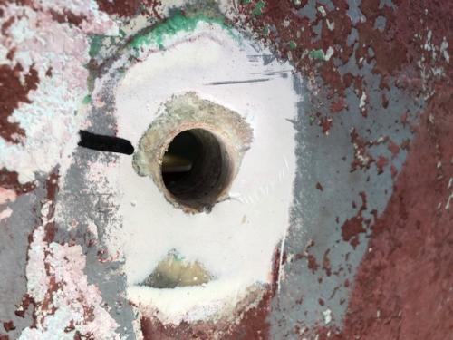

altro piccolo dilemma, questa è il foro dello scarico da 1 pollice, c'è un piccolo spazio vuoto tra scafo e tacco interno (saranno 2 cm), che si fa? 1) resina 2) sika prima, faccio indurire e poi monto il passascafo 3) l'abbondante sika sul passascafo sigillerà quel vuoto (la vocina) Smile

Ma pareggiare tutto ciò che è "irregolare" con del buono stucco epossidico, no?
Vocina, neh!
ho stucco VTR, se pò fa?
Confermo lo stucco epoxy sia per l'esterno che per l'interno del foro, lisci tutto e monti il passascafo, in un giorno fai tutto.
Stucco epossidico, io ho sempre usato Epomast della Veneziani, garantiscono fino a spessore di 2 cm senza screpolare, diventa duro come il marmo.

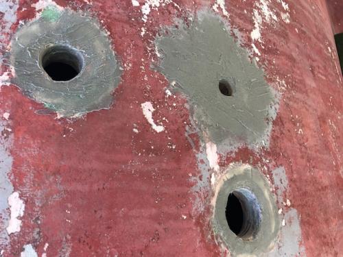

grazie per le risposte, il ferramenta non aveva stucco epoxy, proceduto con stucco VTR, questo il risultato grezzo..
a questo punto una volta sagomato bene una mano di gelcoat a rullo sarebbe cosa buona no?

Era meglio stucco epoxy così era completamente impermeabile.
Va bene la perfezione, ma abbiamo o campato 30 anni con gli stucchi vtr sott'acqua...
(07-09-2023, 18:14)Nico Ivory Ha scritto: ...proceduto con stucco VTR, questo il risultato grezzo...
Ma va là, cosa servirà il .ì è un gran mischione di tutto, carteggi, monti i passascafi, metti fondo e av.
Prossima volta che ti capita pulisci le aree più ampiamente per fare un buon raccordo e avere maggiore garanzia di adesione.
(07-09-2023, 21:45)marmar Ha scritto: Ma va là, cosa servirà il .ì è un gran mischione di tutto, carteggi, monti i passascafi, metti fondo e av.
