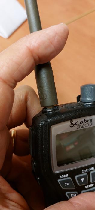

Che problema hai?
Giusto percapire visto che ne ho uno anche io.
Dunque,
intanto una premessa: è un portatile super economico, che uso a bordo solo come 3° di sicurezza, ma che mi scocciava sia buttarlo che lasciarlo così.
Questo il problema:

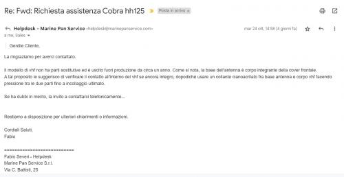

Questa la risposta della Pan Service (gentilissimi, dopo nemmeno 24 ore...:

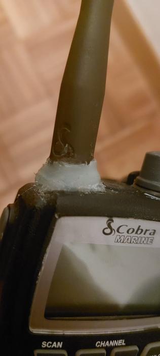

E alla fine ho provato con un silicone ma non funzionava, non attaccava. Poi un mio amico "mi ha messo una toppa", ma insomma, adesso è brutta ma mi sembra super solida.
Tanto come detto la uso solo in emergenza e come 3° scelta (fisso, portatile buono, questa):
