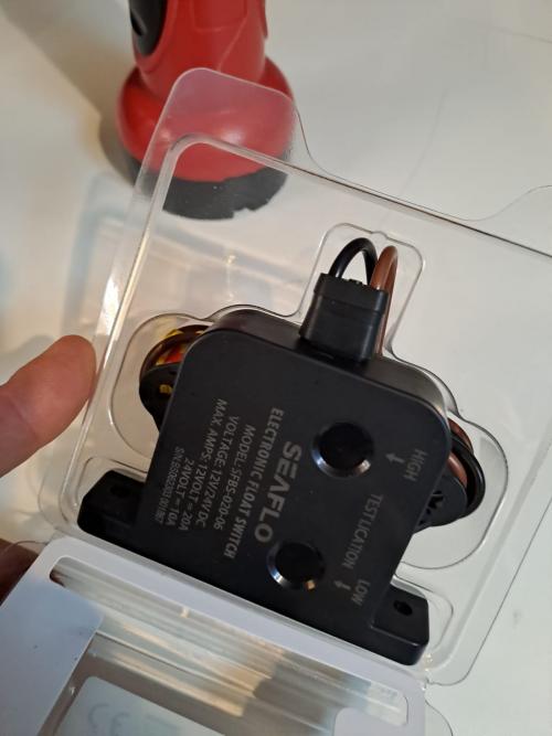

Ho preso questo sensore per l'attivazione automatica della pompa di sentina

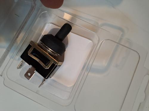

Ho acquistato anche un interruttore a tre vie (off, manuale, automatico)

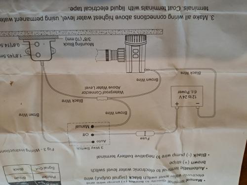

Ho collegato esattamente i fili come da skema allegato
Questo contenuto non e' visualizzabile da te Ospite. Se vuoi vederlo, REGISTRATI QUI ..
La pompa di sentina parte sia quando metto in manuale, sia quando metto in auto (ovviamente sentina vuota).Atteso di essere certo di aver rispettato i collegamenti come da istruzione, secondo voi: 1) il sensore non funziona 2) lo skema di collegamento fornito col sensore non è corretto. In particolare nello skema mi sembra strano il collegamento del negativo che parte dal sensore...

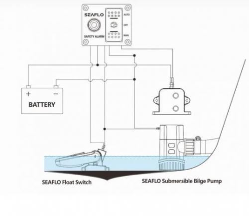

Lo schema sembra corretto, puoi provare il sensore con un tester...

Non escludo che il selettore preso sia guasto o inadatto allo scopo. Anche in questo caso come scritto prima serve un controllo con il tester

Hai rispettato il marrone ed il nero sul sensore? oppure ti hanno dato questo...
