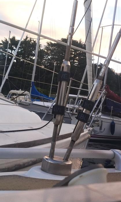

Vorrei essere certo ed avere la sicurezza che il tratto inferiore della sartia, quello che è alla base della coperta e che è nascosto, sia ben ancorato. Quando giro il tenditore per registrare la tensione della sartia, ho notato che la parte bassa gira a sua volta se non la tengo ferma con una chiave. Come si toglie quella cuffia che nasconde la base della sartia? Allego anche la foto che mostra la base dall'interno. Mi consigliate come fare per mettere in sicurezza?
La barca è una Etap 30i.

Quella che tu chiami "cuffia" è in realtà il sistema di aggancio delle tue sartie.
Dentro c'è una battuta dove la semisfera del terminale filettato va in appoggio da sotto.
Ovviamente se non tieni fermo lo stelo con la chiave, lui gira perchè la semisfera è libera di ruotare nella sua sede.
Il tutto è tenuto insieme da quelle due brugolone avvitate da sotto, che ti sconsiglio di toccare prima di aver messo in sicurezza l'albero e tolto la tensione alle sartie.
Ma, a meno che tu non abbia infiltrazioni d'acqua o tu non voglia cambiare sartie e arridatoi, perchè andare a rimuovere quelle che tu chiami "cuffie", che in realtà sono le lande della tua barca ???
+1 per Albert.
E' normale che per regolare le sartie si debba intervenire con una chiave per tenere ferma la parte bassa (stelo) su cui si avvita l'arridatoio.
Come detto da Albert è preferibile non sfruguliare le "cuffie"

Di solito la parte bassa è fissa è la sartia che bisogna tener ferma.
(23-10-2023, 23:21)bullo Ha scritto: Di solito la parte bassa è fissa è la sartia che bisogna tener ferma.-
Ti piaceva vincere facile è????!!!! Con quelle lande ci vogliono 3 chiavi e soprattutto 3 mani per fare le regolazioniSmiley5Smiley5
Se devi riprendere le sartie non capisco perché vuoi smontare la landa, devi semplicemente tenere la parte inferiore, la sartia e girare l arridatoio, easy!
