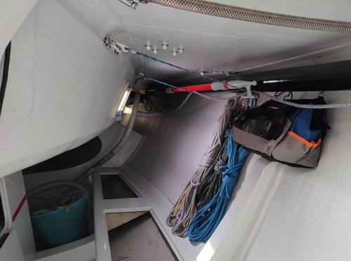

Approfittando di altri lavori, vorrei rinfrescare gli interni della barca. Vetroresina a vista.
Che prodotti/metodo mi consigliate?
Piccola foto per capire.[hide]     [/hide]

In realtà non è proprio vetroresina a vista ma vetroresina ricoperta con qualcosa di color bianco che non si sa cos'è.

Ma è un Mumm30?
Quel tubo dell'acqua dove passa il twiker del fiocco me lo ricordo... i miei digli ci appebdevano i giochi

Confermo Farr30, tubi che dopo la pitturata saranno sostituiti con tubi bianchi.
