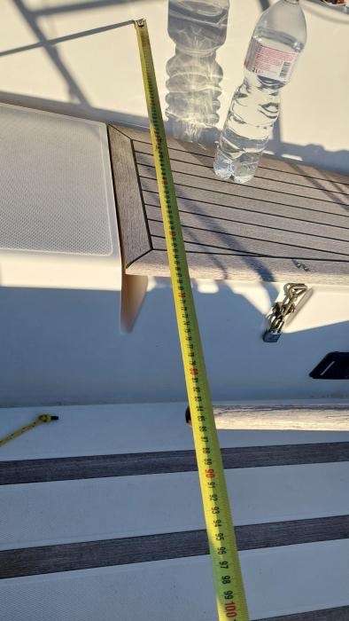

La barra è lunga 90 cm, e, portata al centro mi restano circa 85 cm tra la barra e il bordo interno della barca.

Sui cabinati di solito si monta quella estensibile perché potresti dover timonare da posizioni molto diverse, ma fai una prova semplice, leghi uno spago intorno alla barra e ti siedi in posizione corretta per timonare e con quello hai la misura.

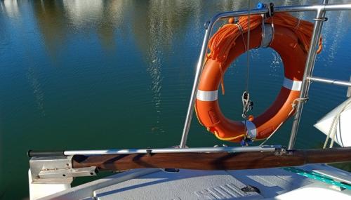

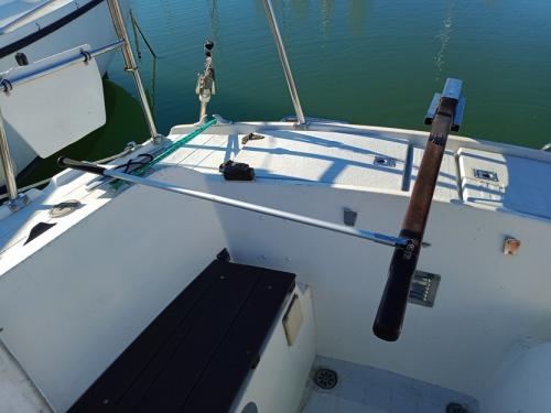

Questa è la prolunga sul timone,[hide]     [/hide][hide]     [/hide]
nella parte inferiore c è la staffa per l' autopilota.
