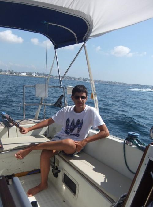

Questo è il mio. Ha retto tranquillamente 30 nodi in navigazione
Stefano

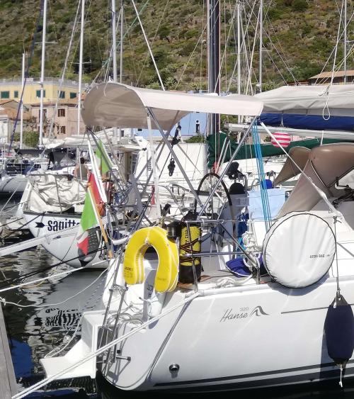

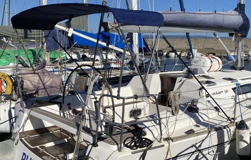

Vedo bimini importanti sempre agganciati al pulpito e controventati in falchetta e sullo specchio di poppa e non mi pare abbiano problemi
Anche il mio bimini è sostanzialmente identico a quelli di cui ti hanno postato le foto, quindi montato sul pulpito e fissato verso prua alla falchetta e verso poppa ai golfari del paterazzo. Lo apro ad aprile e lo richiudo a ottobre, mai avuto un problema (finora . sicuramente (perlomeno in darsena Smile) qualche sventolata sui 40kn l'ho presa.
