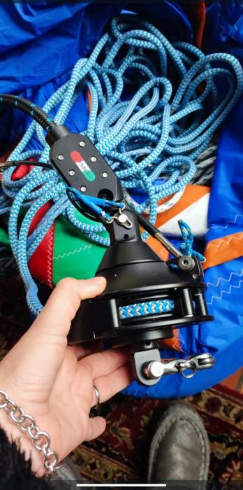

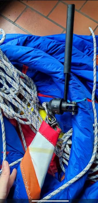

ho un rolla gennaker della Bamar un po datato ma nuovo, si tratta del Bamar rlg 08 con annesso gennaker già rollato nuovo. Questi era su una barca più piccola della mia e vorrei mettere il mio gen, ora in calza, sull'avvolgitore. Il cavo antitorsione non è abbastanza lungo, il mio gen ha l'inferitura di circa 13,5 metri e quello attuale di circa 11,5 metri. Ho visto sul sito Bamar il kit, ma volevo sapere se esiste e se è possibile acquistare un cavo che non costi circa 700 euro e adattarne un altro. Grazie per i consigli...BV.

Avendo i morsetti a vite direi che basta acquistare un cavo antitorsione del diametro adatto al metro da un buon produttore e procedere alla sostituzione in proprio.
Però prima dovresti verificare se il frullino sopporta i carichi di lavoro a cui sarà soggetto con la nuova vela di dimensioni maggiori.

(07-02-2024 21:39)kavokcinque Ha scritto:  L'avvolgitore mi sembra un bottom-up o sbaglio?
Si dovrebbe essere un top-down anche se non capisco come funziona quella "staffa" sulla testa.

Si vorrei proprio montarlo, ma quale scopo ha la "staffa" sulla testa dell'avvolgitore?
(07-02-2024 21:46)cmv88 Ha scritto:  Avendo i morsetti a vite direi che basta acquistare un cavo antitorsione del diametro adatto al metro da un buon produttore e procedere alla sostituzione in proprio.
Con il carico ci siamo, supporta fino a 15 metri di strallo e circa 3000 kg, il mio gen è circa 77 mq. Sembra che il cavo debba essere "gommoso" per facilitare l'avvolgimento visto che la vela non è inserita. Hai idea anche on line da chi potrei rivolgermi?

La staffa va in battuta contro lo strallo e ha lo scopo di impedire il twist della drizza.
Controlla bene il cavo antitorsione perché potrebbe avere una guaina nella parte che ora è nascosta dalla vela.

Ti dico la mia esperienza,gennaker con calza per 8 anni. Tutto perfetto, utilizzo facile ma non esente da piccole problematiche,una su tutte il ritrovarsi il cimino che la issa non sempre in chiaro con conseguente apertura parziale a cui segue richiusura ecc ecc. Con il frullino,nice to have e non must,è una passeggiata,se poi per qualsiasi ragione non vuoi strambare facendo passare avanti la vela,chiudi e riapri sulle altre mura. Per me il più grande vantaggio è quello di montarlo prima di salpare e tenerlo armato quanto voglio,cosa impossibile con la calza che non essendo in tensione se non usi il gennaker la devi togliere.
Riguardo all’asta anti rotazione,il mio non ce l’ha. Ho chiesto oggi in bamar e mi hanno detto che era presente solo sui primissimi modelli nei quali avevano il timore che la testa girevole si bloccasse ,cosa che poi hanno appurato non succede mai e quindi la hanno eliminata.
