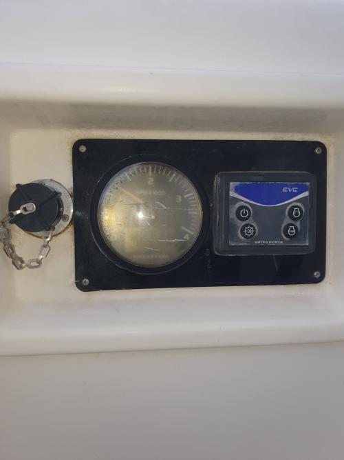

Vorrei avere indicazioni su come sostituire un contaore vetro e contagiri di di un evc volvo penta motore d2 40 cv e eventuali rivenditori o negozi a basso costo che vendono questi apparati. La barca è un dufour 385 gl che sto acquistando e chiedo se lo strumento contagiri e contaore porta anche le spie e dove? E' facile la sostituzione? Cosa si svita e come?[hide]     [/hide]
I contagiri EVC non li riparare nessuno se l'lcd si legge male. Costa circa 800 euro.
Scordati il basso costo quando hai a che fare con Volvo Penta.
Le spie degli allarmi motore sono nell' Lcd come anche orametro e spia candelette. Se non si legge é un problema, come anche se non si sentono i beep sonori preavviamento.
Anche la pulsantiera non sembra messa bene.
Chiederei di cambiare entrambi prima dell 'acquisto.
(23-03-2024, 19:49)Enz Ha scritto: Vorrei avere indicazioni su come sostituire un contaore vetro e contagiri di di un evc volvo penta motore d2 40 cv e eventuali rivenditori o negozi a basso costo che vendono questi apparati. La barca è un dufour 385 gl che sto acquistando e chiedo se lo strumento contagiri e contaore porta anche le spie e dove? E' facile la sostituzione? Cosa si svita e come?[hide][/hide]
Credo siano tutte conciate così. Anche la mia. Con qualche difficolà leggo le ore (ho un dimmer che regola l'lcd ma non fa miracoli). Il contagiri funziona ed i tasti pure idem in beep. Fin che va lo tengo così. Cambiarlo tutto costa un botto. I vetri usati da volvo (di plastica) fanno veramente schifo.
Lo trovi in volvo.

Se hai un multifunzione Raymarine Axiom può collegarlo alla strumentazione Volvo Penta con un device YACHT DEVICES YDEG 04 con circa 250 euro.
Sull Axiom leggi volt,giri, temp.
refrigerante,orametro, allarmi avaria motore, allarme spegnimento.
Mancano i beep impianto pronto , il beep accensione candelette, il simbolo candelette.
Con un po’ di fortuna, lo puoi trovare su ebay a 250/300€.
Riuscii a trovare il ricambio originale nuovo uno da un venditore spagnolo.
