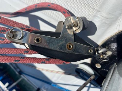

Ciao raghi,
il mio vang è un paranco tessile che in basso sfrutta un bozzello a violino con arricavo e strozzascotte e poi arriva in pozzetto. Lo strozzascotte è montato verso il basso, cosa che mi manda ai matti perché non riesco a lascarlo/mollarlo agevolmente in quanto il movimento naturale è una frustata della cima verso l'alto. Verso il basso non posso farlo perché c'è la tuga. Pensavo di invertire lo strozzascotte, se possibile, orientandolo verso l'alto. è una cosa che ha un senso o mi sfugge qualcosa?

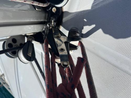

La barca è un Feeling 286s (8,70) con randa intorno ai 20mq. Il paranco è più verso centro boma. Allego foto del bozzello con lo strozzascotte schiacciato sulla tuga...

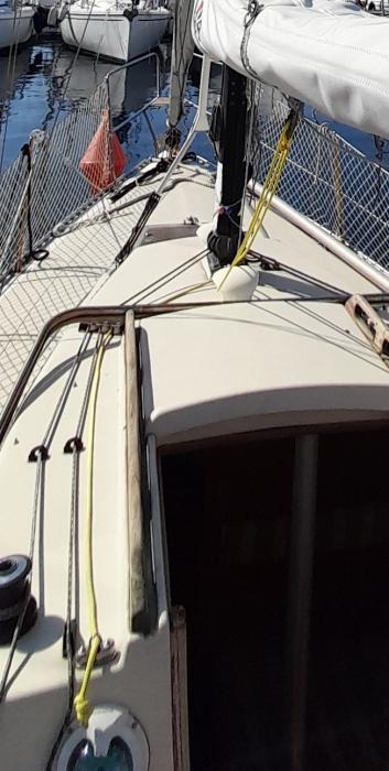

Avevo un sistema analogo e l'ho modificato con un rinvio sulla tuga. Ho tolto lo strozzatore mantenendo lo stesso violino, ho fatto passare la cima in un organizer e l'ho bloccata con uno strozzatore sulla tuga.

Ottima idea!
