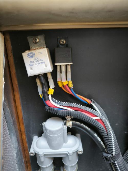

Dovrebbe esserci un relè che mette in parallelo le batterie quando il motore è acceso

Velaciak, potrebbe essere questo?
Ci arrivo un cavo rosso bello grosso.
Il mio amico, un AdV, è in rada alle Egadi, dopo essere partito da Palermo ,dopo aver fatto fard un refitting elettrico
e di strumentazione....

Se ho capito bene questo rele' è un sistema più primitivo ed economico di un ripartitore di carica che a motore spento isola la batteria motore evitando di scaricarla con le utenze,mentre a motore acceso le mette in parallelo per caricarle.

Ciao Masa66, kavokcinque aveva posto la domanda per mio conto perché ero in una zona con pochissimo campo internet. Grazie a te e lui ho risolto. Non avrei mai pensato ad un relè come "ripartitore di carica". C'era un filo staccato. Appena inserito, ho acceso il motore ed ora il battery monitor mi segnala che sta caricando tutte le batterie, servizi e motore. A questo punto domando, che intendi per ripartitore di carica attivo? Se dovessi acquistare il ripartitore e installarlo, devo escludere il relè o lascio tutto così com'è ? L'alternatore è uno standard 60
ampere montato su volvo MD 2040. Di quanti ampere dovrebbe essere il nuovo ripartitore? Ho 3 batterie da 74 ampere in parallelo per i servizi e una sempre da 74 ampere per il motore per un totale di 296 ampere. Ho due pannelli solari di circa 50/55 watt. Ciascuno.
