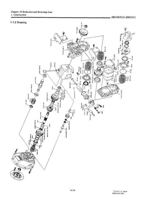

(30-05-2024 07:39)ghibli4 Ha scritto:  Come si può capire da altro thread forse mi vedo costretto a cambiare il mio entrobordo. Ho trovato alcuni Yanmar 1GM10 in vendita, ma sono tutti con linea d'asse.
Ad occhio mi sembra che sia possibile smontare l'invertitore e montare quello del saildrive, ma non ho disegni tecnici che possano confermare/smentire l'ipotesi.
Questa pagina è presa dal manuale di servizio dei modelli GM. Se vuoi ti posso passare in PV l'intero manuale (il capitolo 13 è dedicato ai diversi modelli di invertitore tra cui anche il KM3V).
Inviato dal mio C32 utilizzando Tapatalk
