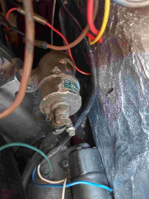

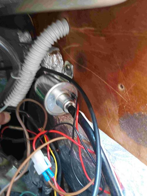

La nuova funziona benissimo ma ho notato che scalda parecchio (ci si tiene la mano sopra con difficoltà). Purtroppo non ricordo se la vecchia scaldava allo stesso modo, al di là del fatto che era avvitata direttamente sul motore come da foto.
Per la vostra esperienza, vi sembra normale?
Di seguito la foto della vecchia e della nuova.
Non so se per quel tipo di pompe sia normale o meno scaldare così tanto da tenerci la mano con difficoltà ma una cosa è sicura: l’originale mi sembra avvitata sul blocco motore, tutto di metallo e quindi un buon dissipatore di calore; la nuova mi sembra avvitata sul legno che è un’ottimo isolante e quindi il calore la pompa se lo tiene tutto addosso accumulandone sempre di più.
dati di targa delle pompe? uguali? o la nuova è troppo grande e quindi sforza? considerando che aspira gasolio a 30 °C che diventi calda tanto calda fà strano.
Penso che il problema principale è che tutte le pompe si sollevamento a bassa pressione hanno portate notevoli, tipo decine di litri l'ora. Il mio motore consuma al massimo 2 litri l'ora quindi la pompa spinge inutilmente e non viene raffreddata dal passaggio del carburante.
La targa della vecchia pompa è quasi illeggibile, dovrebbe essere Hitachi ma questo non aiuta. Ho tutti i manuali della Yanmar, ma il mio modello era nato senza pompa di sollevamento nella ipotesi che il serbatoio fosse installato in alto, e su modelli simili hanno adottato una pompa meccanica che io non posso adattare.
se hai dimestichezza potresti crearesulla mandata della pompa un ritorno con lente calibrata al serbatoio in modo da far circolare la nafta per la sezione della lente bisogna un pò andare a tentativi oppure montare una piccola valvola a spillo di regolazione.
Il gasolio in eccesso che non va agli iniettori dovrebbe se non vado errato circolare libero sul ritorno al serbatoio.
Questo solo Markolone lo sà ci sono alcuni motori con il ritorno al filtro gasolio, ma se la pompa é grossa e comunque una contropressione ci dev'essere altrimenti non crea pressione sulle pompe d'iniezione, lei passa piú tempo a pompare in bypass interno che in circolazione.

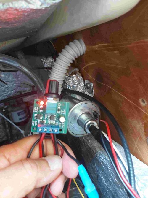

Ho trovato la soluzione al problema.
Considerando che la portata nominale della pompa è di 70 l/ora mentre il mio motore ne consuma un paio, inutile e dannoso stressarla facendo surriscaldare il gasolio (si sente bene dalla tubazione di uscita).
Ho acquistato un piccolo controller di potenza per motori e pompe. Oggi l'ho testato a metà corsa, con l'uscita a circa 8 Volt, rispetto ai 14 che si beccava con l'alternatore in funzione.
Ora la temperatura anche dopo mezz'ora è decisamente più bassa.
Sono convinto che lavorerebbe benissimo anche a 5 volt, ma per ora lo lascio così.
