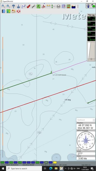

come da titolo, ogni tanto mi capita di incrociare qualche barca indifferentemente se da diporto peschereccio o cargo, con la prua disassata di 90 gradi rispetto alla rotta che sta tenendo.
Mi chiedevo perche' questo fenomeno, visto che quando si setta l'AIS non lo si fa' rispetto a nessuna bussola elettronica .
Con i class A ogni tanto succede in modo "nativo" perché mandano i due dati sia COG che True Heading; un peschereccio che tira una rete mostra magari 30-40 gradi, o anche di più se sta semifermo.
Altrimenti bisogna vedere come OpenCpn (o altro programma di navigazione) è configurato per rappresentare l'icona o la sbarretta di direzione: può per esempio usare il COG ricevuto, oppure usare il calcolo fra due posizioni successive, o in mancanza di dati mettere per default "0" (quindi icona che punta N, in genere diporto). Quando recupero il PC metto alcune copie di schermo fatte abbastanza buffe.
