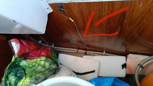

Salve a tutti, mettendo ordine nel gavone, mi imbatto nel cavo per chiuder il serbatoio gasolio (vedere indicazione freccia rossa nella foto allegata).
Nella malaugurata situazione in cui si è costretti ad utilizzarlo, sarebbe sufficiente soltanto tirarlo con forza?
È corretto mantenerlo in quella posizione, oppure esiste una sistemazione migliore?
Grazie a tutti.

Le chiusure del rubinetto serbatoio dovrebbero essere ben rimandate e segnalate, quella roba così volante non arriva dal cantiere. E' un comando di sicurezza. Io ho un maniglione con cavo rigido. Lo rivedrei.

Io sul mio GS39 l'ho allo stesso modo montato in origine, si accede dal pozzetto alzando il primo gradino, tirando chiude la valvola di uscita serbatoio

Ma se tiri il cavo il rubinetto si chiude?? Quel cavo perchè funzioni deve passare in una guaina.
Ma il serbatoio non lo vedo.
31-08-2024 22:03
megalodon Offline
Messaggi: 996
RE: Cavo per chiusura serbatoio
(31-08-2024 22:03)maurotss Ha scritto:  Ma se tiri il cavo il rubinetto si chiude?? Quel cavo perchè funzioni deve passare in una guaina.
Non necessariamente deve passare in una guaina, nel mio caso tirando il cavo come da foto il rubinetto si chiude perfettamente...

Il cavo tira trasversalmente la leva che da posizione di aperto e proprio perpendicolare alla direzione di tiro, tiri e la leva si mette di traverso chiudendo la mandata...semplice ma funzionale

Nel mio caso la maniglia di STOP EMERGENZA è posizionata sul quadro motore sotto alla maniglia di STOP MOTORE, il cavo in guaina arriva vicino al serbatoio ed è collegato ad una valvola di intercettazione carburante con levetta rotante a molla, è sufficiente tirare la leva e la valvola chiude.
