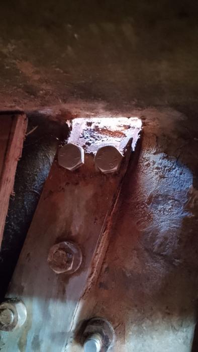

parte uno: ispezione e successivo "vabbè non sono messe così male, sostituirò i bulloni brutti, anche il rigger non è stato categorico sulla sostituzione..." Nel frattempo sostiuito il sartiame..

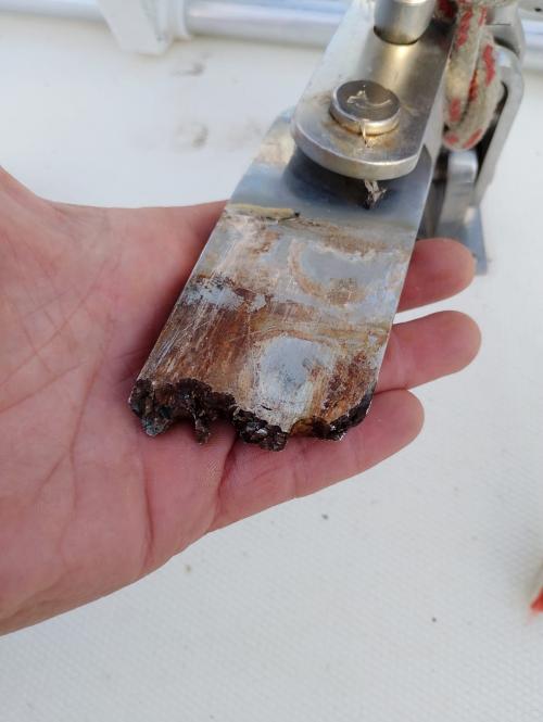

parte due: primissima uscita a vela dopo un lungo stop in secca, moglie, cane e bambini a bordo, 15 kt e . fine tutto bene, era la sartia bassa (albero appoggiato, crocette in linea) ed ero a mezzo miglio dall'ormeggio.
Ora, al di là delle disquisizione tecniche sul metallo e le sue debolezze, chiedo consiglio: si tratta di un pezzo dello spessore del 12, l'alberaio mi dice che tra i suoi fornitori nessuno fornisce acciaio inox di quello spessore (max 10) propone di saldare tra loro due piattine da 6, la cosa però non è che mi piaccia più di tanto.
Nel vasto oceano degli amici della vela c'è qualcuno che mi sappia consigliare/indirizzare verso qualche fornitore che mi possa fornire i pezzi? (zona Spezia)

Sembra per affaticamento, ultra suoni, ci vuole un carpentiere per capire il perchè, magari cambiare il tipo di acciaio, mostralo al carpentiere che ti farà il lavoro.
Sei stato fortunato a non disalberare.

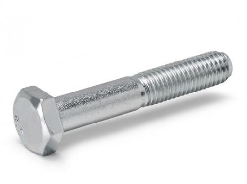

Le fai tutte e 8 nuove vero? I bulloni filettati solo dove và in dado tutto il resto, cilindrico nominale.
Mi sembra davvero strano che non si trovi un piatto in 316 da 12 .?
Avete la mania del 316, spesso per certe cose non è il più indicato

Come dice bullo non sempre il 316 è il più indicato per certi lavori.
È chiaro che è il più facilmente reperibile però visto l'importanza del lavoro da fare, valuterei acciai più adatti all' ambiente marino.
Il costo del materiale incide poco sul costo del lavoro finale, soprattutto se si rifacessero tutte le lande, perché si possono acquistare barre intere.
Personalmente se dovessi fare il lavoro in economia opterei almeno per un 316L dove la L è fondamentale per indicare il basso contenuto di carbonio che lo contraddistingue dal classico 316.
Ma forse alla fine scegliere il 318LN che ha delle caratteristiche nettamente migliori in ambiente marino. Se invece volessi strafare prenderei un aisi f255 Superduplex.
Fatta questa premessa generale concludo dicendo che mi confronterei comunque con un perito e un rigger per avere ulteriori suggerimenti sulla scelta dei materiali.

@wally: non ho ben capito quando dici "I bulloni filettati solo dove và in dado tutto il resto, cilindrico nominale."
Cerco di spiegare la situazione: le lande ancora non le ho smontate in quanto sono in attesa di disalberare; forse non si capisce bene dalle foto dell'altra discussione linkata, ma le lande (delle alte, verso prua e delle basse, verso poppa) condividono alcuni bulloni e da quel che mi pare di capire sono tutti passanti con . intendi con il resto cilindrico nominale?

(03-09-2024, 10:45)Nico Ivory Ha scritto: @wally: non ho ben capito quando dici "I bulloni filettati solo dove và in dado tutto il resto, cilindrico nominale."

Mi dispiace togliere delle certezze ferree a qualcuno ma il 316L non è che venga utilizzato in ambito nautico perché è il miglior acciaio per gli ambienti salmastri, ma solo perché offre una resistenza alla corrosione ragionevole a un prezzo competitivo. D'altronde basta guardare il valore di PREN dei vari acciai inossidabili per rendersene conto.
Purtroppo il mediterraneo e in particolare l'adriatico sono luoghi particolarmente ostici per il 316L si tratta infatti di un luogo con elevate temperature e un elevata salinità che favoriscono la corrosione di questo materiale. La stessa barra di acciaio nel mare del nord subirebbe una corrosione nettamente minore.
Con questo non voglio fare terrorismo mediatico, alla fine il 316l è una soluzione valida entro le sue caratteristiche limite, l'importante è essere consci di quello che si ha per le mani e sapere che in caso di necessità vi sono altri materiali con caratteristiche anche ben superiori.
