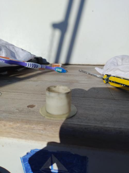

Ciao a tutti,
qualcuno conosce il modo di trovare/recuperare il pezzo in foto di un winch Barbarossa ?
Come si chiama ?
grazie[hide]     [/hide]
Boccola con spallamento, sei già andato per negozi? tante cose sono uguali per harken, oppure la fai in derlin(resina acetica)/teflon/Polizene 500/1000 od altro di tuo gradimento.
Barbarossa è stata acquisita da Harken, tanti anni fa, ma forse lo trovi come loro ricambio. Altrimenti tornitore come suggerisce Wally
