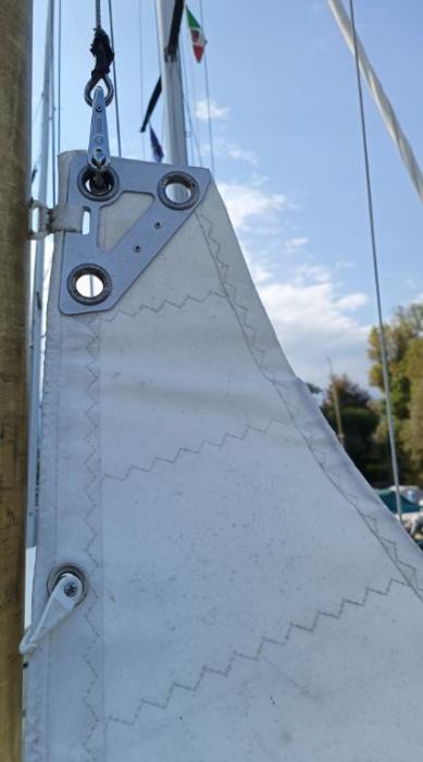

No, il secondo garroccio non è in corrispondenza delle stecche. La situazione è questa:
E allora vai di fettuccia e via..
mah, non hai un binocolo per vedere se c'è qualcosa che sforza in quel punto in quelle condizioni o un amico con il drone?

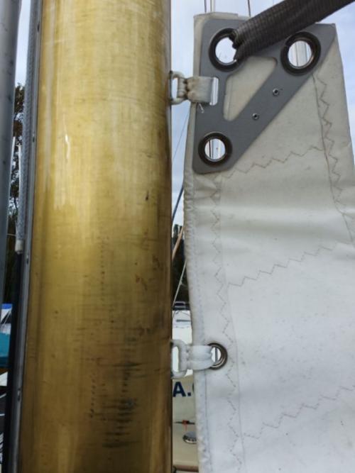

Oggi ho eseguito il lavoro, optando per il garroccio fatto con la fettuccia.
Vedete controindicazioni a realizzarli tutti in questo modo?
No, ma avevo capito che si rompe sistematicamente solo quello.
Se gli altri invece durano, io preferisco tenermi una scorta di garrocci e cursori, che si cambiano in un attimo.
Si si rompe sistematicamente quello, ma a volte andando a rinforzare quello che prima era il punto debole che faceva da fusibile, si crea un nuovo punto debole altrove.Quindi non mi sorprenderebbe se prossimamente a cedere sarà un altro garroccio.
I garrocci più forti consigliati da Albert non passano dai cursori. Quindi sto semplicemente valutando se in futuro non sia meglio che sostituisca i garrocci plastici a mano a mano che avranno raggiunto il loro limite di vita con quelli in tessile.
(13-10-2024, 10:29)cmv88 Ha scritto: Vedete controindicazioni a realizzarli tutti in questo modo?
No,anzi. Non si fanno così solo per una questione di costo della manodopera.
Io comunque sostituirei la slitta della tavoletta con una slitta metallica, o comunque più robusta di una normale slitta intermedia.
