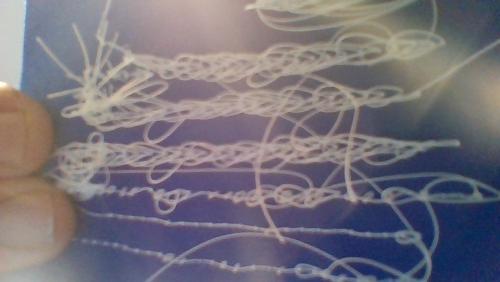

Da anni riesco a cucire (non sta a me dire con quale successo) tendalini e bimini con la mia pfaff: non mi ha mai tradito fino a ieri che il punto visto da sopra sembra vada bene ma visto da sotto... allego immagine che non lo saprei descrivere. Qualche apprendista velaio o velaio professionale mi aiuta a capire se la pfaff è da riparare o sono io che sono un incapace?

Non conosco la tua macchina, mi è successa la stessa cosa con la Sailrite --> rifare il timing (sincronizzazione?)
In sostanza quando l'ago scende, il gancio rotante attorno alla bobina gli passa troppo lontano e non riesce ad acchiappare il filo, quindi vengono fuori tutte quelle matasse. Magari prova a cercare su YouTube pfaff xxxx timing adjustment con il numero del tuo modello. O guarda in che posizione reciproca deve essere l'ago e il gancio rotante.

Hai provato a vedere se il rocchetto sotto ha il filo arrotolato troppo lasco?

Sì, prima di tutto cambiare ago e metterne uno nuovo, poi controlli semplici tensione ecc, se continua ad ingarbugliarsi...

Provato un sacco di regolazioni, filo ago e filo spoletta ma niente da fare, proverò a cambiare ago...

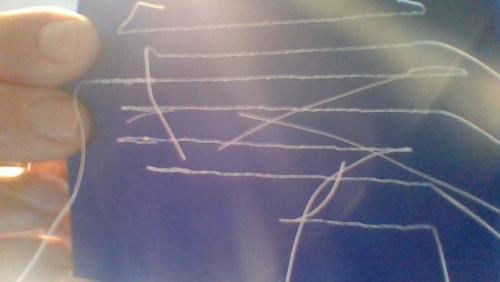

Alla macchina ho somministrato le seguenti terapie:
- lubrificazione alloggiamento spoletta
- sostituzione ago
- verifica del percorso filo/ago e regolazione tiro
- regolazione tiro spoletta
adesso va benone

(23-10-2024 18:22)alessandro alberto Ha scritto:  Alla macchina ho somministrato le seguenti terapie:
La lubrificazione è la linfa vitale della macchina per cucire. In particolare la buona e costante lubrificazione del crochet. Usare solo l’olio specifico evitando assolutamente sbloccanti come CRC, WD40, Svitol, ecc. (se proprio servono usarne il minimo essenziale e ripulire il più possibile dopo lo sblocco)
È importante anche la pulizia che va fatta periodicamente con aria compressa perché l’olio cattura e trattiene polvere e impurità che poi si impasta tra gli ingranaggi.
Altra cosa utile sarebbe farla girare velocemente a vuoto e senza ago per qualche minuto prima di usarla dopo un lungo periodo di fermo (sempre premesso che gli ingranaggi siano puliti e lubrificati).
