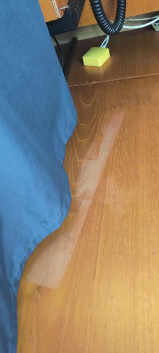

tavolo carteggio. legno macchiato da umidità
Ho lasciato una basetta di plastica sul tavolo da carteggio. devono essere finite alcune gocce d'acqua sotto la tavoletta e quando sono tornato in barca ho trovato bagnato fra tavoletta e legno e il legno è rimasto schiarito in quel punto. posso riparare il danno?
Da qui non capisco con certezza se il pannello sia impregnato o verniciato. Penso sia mla prima ed in qusto caso doversti risolvere con una passata di impregnante chiaro da applicare in prima battuta sulla macchia poi eventualmente su tutto il tavolo. Se è vernice la vedo piu' dura e dipende molto da quanto in profondità sia entrata l'umidita nella vernice
non ho idea se sia impregnato o verniciato. si tratta di un vecchio jeanneau attalia 32 e il piano è sicuramente originale
molto probabilmente si è sbiancata la vernice, quindi lo devi carteggiare fino a riportarlo a legno naturale dopodiche lo macchi se vuoi e gli dai una mano di fondo e una di finitura e torna nuovo. attenzione alla carteggiatura perchè se è in compensato marino ha 6/10 di mm di impiallaccio quindi vai molto lentamente con grana 180
ti ringrazio ma non credo di essere in grado di fare un buon lavoro... ergo me lo tengo così ;-)
Prova a scaldarlo delicatamente con il phon (l'asciugacapelli, non quello da carrozziere) e guarda se migliora.
ci proverò, grazie
