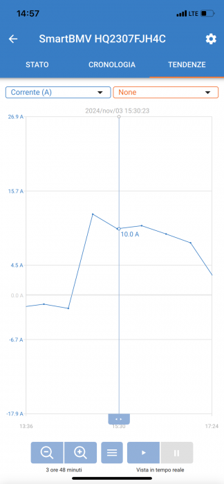

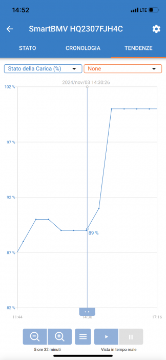

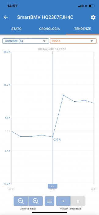

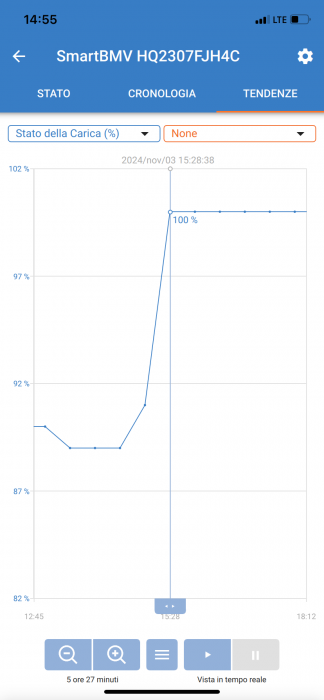

Le mie batterie sono due AGM da 130ah cadauna ed ho un alternatore da 115A; non ho mai guardato con attenzione ma la settimana scorsa ho fatto caso che la SOC, alle 14.30 era all’89% e dopo un’ora continua di moto a 2300 giri, si era gia’ portata al 100%; guardando la misura degli Ampere ( avevo frigorifero e pilota automatico inseriti ) questi non hanno mai superato i 12A. Mando i grafici in allegato
A me i conti non tornano o probabilmente non mi e’ completamente chiara la logica oppure devo fare rifare il set a 100%

Gli amp in uscita hanno il segno - davanti. Da questo grafico si vede che da un consumo di circa -2 amp sei passato ad una produzione di circa + 12/10amp per questo motivo la batteria si è caricata al 100%
Le batterie AGM probabilmente non riescono ad assorbire più di 30/35amp ora, percui in 1h di moto hai prodotto almeno 30 amp di energia, il 10% delle tua batteire è pari a circa 26amp percui corretto che in 1h di alternatore sei tornato al 100% di carica....

Nell'ultima navigazione, appena avviato il motore ho notato la SoC salire nella prima mezz'ora lentamente da 89 a circa 91 e poi nella successiva mezz'ora arrivare velocemente da 91 a 100% ( magari è avvenuta una sincronizzazione automatica essendosi verificate le tre condizioni previste nel manuale cioe' tre minuti trascorsi con tensione maggiore di 13,2 V e corrente di carica inferiore al 4% della capacità)
Carestia non ho capito come hai calcolato siano state prodotte 30A in un'ora se la misura degli amprere non ha mai superato il valore di 12.
