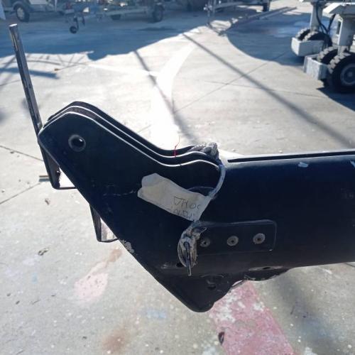

Quando isso la randa la tavoletta di penna della randa , mi sembra che venga forzata contro l'albero dal tiro troppo interno della drizza randa, aumentando lo sforzo per issarla.
Per quanto sopra volevo fare in modo che il tiro della drizza randa diventi parallelo alla tavoletta della randa, per farlo potrei spostare verticalmente l'asse piú in alto aumentando il diametro delle pulegge oppure diagonalmente sui rinforzi.
3a possibilità aggiungere in qualche modo un secondo bozzello piú esterno.
Cosa ne pensate?

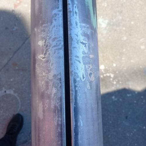

Tavoletta di penna ed i punta stecche hanno picchiettato il profilo dell'albero, a parte non fare sbattere la randa c'é qualche altra accortezza da prendere?

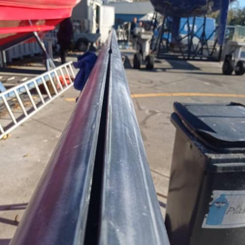

Con l'albero montato in barca credevo di non traguardare bene la canala dell'albero e magari come concausa una non corretta tensionatura delle sartie l'albero mi sembrava facesse una "S" a circa 3 metri dal piede.
Purtroppo con l'albero a terra ho avuto la conferma di quanto sopra, vista la flessione visibile ma non tragica si puó tentare un radrzzamento o meglio lasciare cosí com'é?
