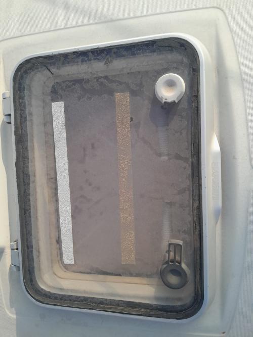

Il sigillante nero nel bordo del boccaporto in foto si scoglie con il calore e macchia qualsiasi cosa si poggi sopra, come ad esempio il tender. Si puo' semplicemente rimuovere e risigillare? Con quale materiale?
Ce ne sono tanti, dal 3M L zucchetti ad altri importante che siano per esterni, no trasparente che normalmente non sopportano raggi UV, eviterei Sika che personalmente non li gradisco.
I miei sono sigillati con trasparente, non so cosa sia, sono lì da più di trent'anni senza dare problemi...
Mi sembra siano della marca Lewmar, quest'ultima utilizza silicone trasparente e funziona benissimo, il Sika o altro sigillante é troppo rigido e con la variazione di temperatura e dilatazione dei due materiali, se metti un qualsiasi sigillante "duro" con i continui movimenti alla fine si scolla. Rimuovi la colla e pulisci la sede della cornice e il perspex, riattacca con del silicone trasparente senza pressare come un elefante in modo da lasciare almeno 1 mm di sigillante.
non tutti i trasparenti sono per esterno, anni addietro mi è toccato rifare la sigillatura di tutta la finestratura.
