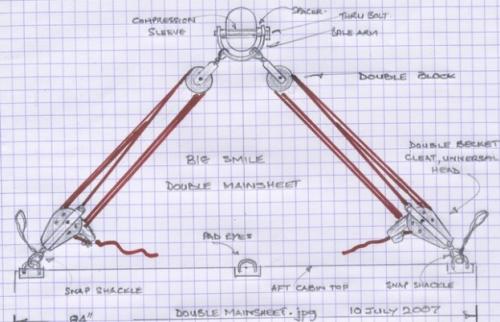

Messaggio: #22
RE: Circuito randa alla tedesca
La randa alla tedesca è come da immagine, se non fai come sempre invece che abattute ti vengono delle belle strambate...

Messaggio: #23
@Arcadia Mi sa che hai fatto confusione.... se guardi lo schema postato da Petersail è evidente che se il boma parte in strambata non c'è nulla che lo fermi e sia il bozzello A che B pigliano delle legnate pazzesche (oltre alla trozza e l'attacco del vang) .

Messaggio: #24
No, non ho fatto confusione, ma ho specificato "per uso crocieristico" e con questo intendevo che il circuito alla tedesca su barche da crociera è spesso senza trasto ma con soli due golfari posti ai lati della tuga davanti allo sprahood. In questo modo le scotte, a partire dal boma, sono rinviate ai lati della tuga e poi ritornano sul boma per correre fino all'albero e da li tornare in pozzetto, ogni capo della scotta al suo stopper e verricello.

Messaggio: #25
Lo ammetto, ho pensato fosse una supercazzola ma poi ho zoomato sulla foto profilo, ho visto un kufner e ho capito: - non è assolutamente una tedesca; - se si parla di strambata vuol dire che siamo in poppa, se siamo in poppa vuol dire che il boma è appoggiato alle sartie, se il boma è appoggiato alle sartie anche col “sistema kufner” (non saprei come chiamarlo diversamente) in caso di strambata il boma parte, solo che con il blocco sui rinvii invece che spazzare tutto per 180 gradi, si ferma prima (giardinetto opposto o giù di lì) -comprendo cosa avesse in mente chi lo ha disegnato ma non lo condivido

Messaggio: #26
(20-01-2025 11:47)shein Ha scritto:  - non è assolutamente una tedesca;
+1 Sono due paranchi di scotta randa separati, agganciati lateralmente a livello coperta. Esiste direi da almeno 50 anni; come curiosita' e' il sistema che ha ripreso Van den Heede sul Rustler con la quale ha vinto la GGR, la barca avrebbe il trasto davanti all'entrata lui lo ha sostituito con i doppi paranchi laterali perche' ''dovro' entrare e uscire dalla barca centinaia di volte, mica posso avere sempre quel paranco fra i piedi''. Anche i regatanti dallo sguardo d'acciaio si lasciano andare alle mollezze Smile

Messaggio: #27
E se Arcadia volesse dire che nel suo caso non si tratta di scotta unica, ma di due scotte separate? Per cazzare sopravvento occorrerebbe lascare sottovento, ma una volta cazzato anche sottovento e in una andatura di lasco, l'escursione del boma in caso di strambata involontaria si fermerebbe al giardinetto o giù di lì di sottovento? E' solo una domanda per curiosità e per capire 15 (ops ho scritto senza leggere una riga sopra, sorry)

Messaggio: #28
La risposta é si! Il boma al gran lasco non lo porto mai fino alle sartie, ma supera di poco la verticale del golfare, visto che la barca ha la tuga molto larga, perché con lo svergolamento della randa in alto si apre molto avvicinandosi alle sartie. É evidente che non bisogna dimenticarsi di tenere in tensione la scotta sottovento man mano che si lascia quella sopravento. Bene, anche oggi ne ho imparata un'altra, credevo che per definire il circuito alla tedesca bastasse che fossero due i terminali della scotta, non sapevo che fosse necessario distinguere che é necessario che la scotta non sia divisa in due spezzoni (come nel mio caso). Vorrà dire che d'ora in avanti lo definiró "circuito alla tedesca denoartri"

Messaggio: #30
Il nome 'ufficiale' in inglese e' split mainsheet, o twin mainsheet system. (del sistema con due paranchi separati). Qui lo chiama 'double'
Comunque secondo me piu' che usare termini sconosciuti meglio descrivere a parole a cosa ci si riferisca. Per esempio un percorso del genere per le cime potrebbe essere chiamato ''split'' ma meccanicamente non ha niente in comune con i due paranchi laterali separati, e' una specie di tedesca con l'aggancio in coperta sdoppiato (+probabile tedesca con camicia e pantaloncini corti Big Grin )

Messaggio: #33
Prima foto Si, la stima dei 50 anni è attendibile. Ad esempio ho spesso navigato su un Orca 43 (fatto progettare e costruire da Raul Gardini nei primissimi anni 70), gran barca sportiva di allora, la quale senza trasto aveva appunto i 2 paranchi su altrettanti goffrai ai lati del pozzetto. Di bolina permettono un'ottima regolazione del boma, dal traverso in poi un paranco diventa inutile. Siccome serve una buona demoltiplica, c'è sempre molta scotta da rassettare a fine giornata.
Seconda foto Questa soluzione ha un solo motivo di esistere: fa risparmiare molti soldi ai cantieri. Basta fare l'elenco delle cose che mancano e delle relative strutture e rinforzi necessari ad accoglierle per ottenere una bella cifretta.
