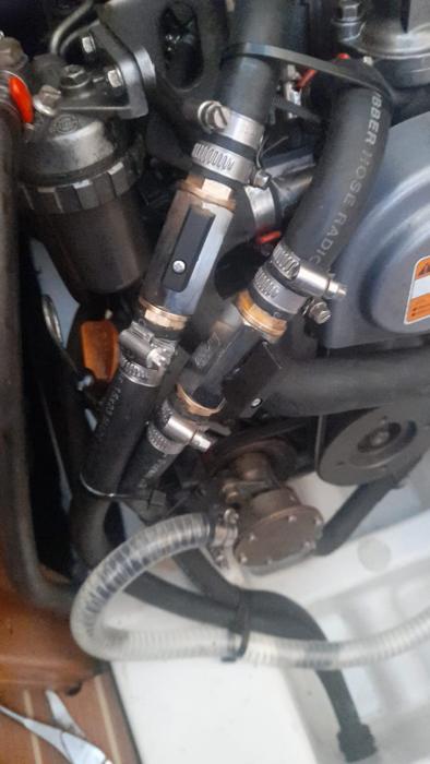

I tubi gialli e neri che portano l'acqua dal motore al boiler (e viceversa) non hanno valvole di interruzione. Cosa ne pensate se tagliassi i tubi e mettessi delle valvole di interruzione sul tubo stesso? In entrambi o basta su uno?

Anche il mio motore non aveva valvole sul liquido di raffreddamento che va anche al boiler. Il mio meccanico ne ha inserite due, anche se per interrompere l'afflusso basterebbe anche solo una valvola. Penso che due sono comodi se devi sostituire il liquido...

Come ha fatto? Ha tagliato i tubi e ci ha infilato (tramite portagomma) due saracinesche ?

esatto proprio così. Mi é servito anche quest'estate quando era caldissimo e non sentivo bisogno del boiler. Ho chiuso tutto e così il boiler non era caldo e conseguentemente non riscaldava l'ambiente

Per interrompere il circuito basta uno. Due rubinetti sono però utili a non perdere il liquido motore in caso di corrosione della serpentina del boiler.

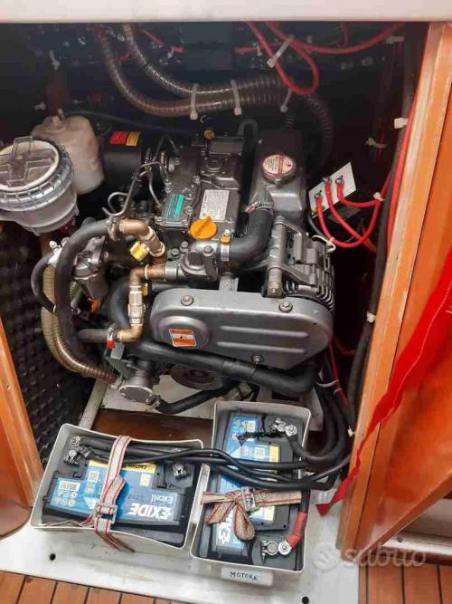

Stavo studiando anche io come aggiungere due valvole da usare in caso di perdita del boiler. Gli spazi sullo Yanmar 3YM20 sono un pò ristretti, ma girando in rete ho trovato chi ha eseguito la modifica sullo stesso motore. Questa la situazione ad oggi, senza rubinetti:

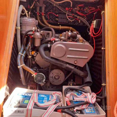

questa è una soluzione trovata in rete , spostando solo i tubi:
Ne approfitto in occasione della pulizia del circuito e sostituzione del refrigerante. A proposito, qualcuno conosce la procedura corretta per il lavaggio del circuito e quanto liquido in totale va rimpiazzato? nel dubbio ne ho acquistato 7 litri pronti all'uso. Devo acquistare valvole e raccordi e sarebbe bello conoscere prima il diametro interno delle tubazioni.

Ma le batterie non soffrono li con quel caldo?
Mi sembra un posizionamento discutibile....

(31-01-2025 20:24)kavokcinque Ha scritto:  Ma le batterie non soffrono li con quel caldo?
Sono posizionate così in molti modelli Beneteau.
Hanno previsto una ventilazione forzata del vano motore che è quasi più rumorosa del motore stesso.
Visto il poco spazio nel vano motore della foto,valuterei se possibile metterle interrompento i tubi con valvolina e portatubi come da altra foto postata prima,fuori, dove hai miglior accessibilità, magari vicino al boiler, tutti quei raccordi saldati che partono dal motore non mi ispira o per niente.

(01-02-2025 20:08)fontma Ha scritto:  Visto il poco spazio nel vano motore della foto,valuterei se possibile metterle interrompento i tubi con valvolina e portatubi come da altra foto postata prima,fuori, dove hai miglior accessibilità, magari vicino al boiler, tutti quei raccordi saldati che partono dal motore non mi ispira o per niente.
Non piacciono neppure a me, mentre la soluzione di Canadese mi sembra più affidabile, manutenibile, meno sensibile alle vibrazioni e facile da realizzare.
In alternativa, restando sempre vicino al motore potrei intercettare i tubi nella parte posteriore del vano prima che si infilino nel mega gavone che contiene il boiler.
Anche io ho le batterie nella sala motori ed adesso che sto pensando di sostituirle con LIFEPO4 mi sto preoccupando della temperatura (credo che il BSM stacchi ai 55°). Avete idea di che temperatura ci sia in sala motori?
