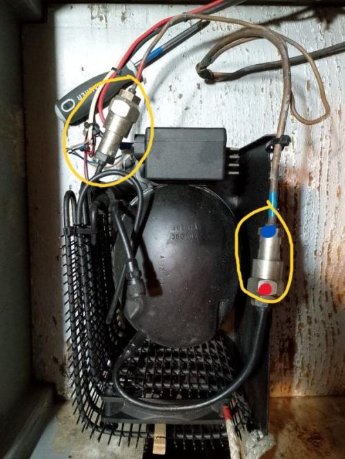

ciao a tutti, non ho idea di come si smonti il motore del frigo e se si debba prendere qualche accorgimento in relazione al gas nel circuito.
grazie
Nico
Se i raccordi rapidi vengono ne perderai qualche grammo non di piú altrimenti si svuoterà e successivamente dovrai chiamare un frigorista
Visto che c'è sufficiente spazio per operare, Se ti attrezzi con le doppio chiavi inglesi perderai veramente poco gas
grazie, non mi è chiaro quali siano i dadi da mollare ...
