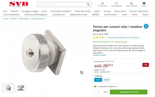

Invece che bucare l'albero e la sua anodizzazione, ci si può fare un fermo di questo tipo.
Il pattino interno va fatto con la sagoma di una slitta.
Ovviamente se si ha un po' di manualità si possono risparmiare questi 28 euro.

Ottimo, grazie !!

P.S.
Quando si fermano i cursori così in alto si possono verificare alcuni inconvenienti:
- il lazy-bag o copriranda non arrivano più a coprire la penna della randa ammainata.
- quando si prendono le mani di terzi l'occhiello di mura non arriva più alla trozza
