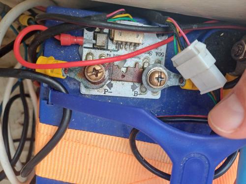

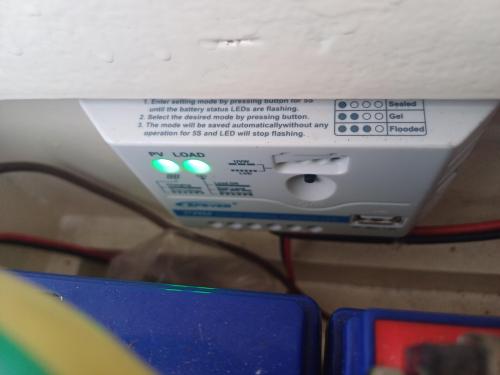

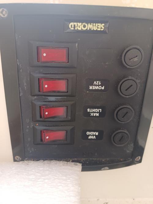

Ciao a tutti,
Le tre luci in testa d'albero a volte vanno a volte no.
Accendo l'interruttore dedicato e a volte si accendono al primo colpo, altre volte devo spegnere e riaccendere, altre volte non si accendono proprio.
Ho messo qui qualche foto delle batterie, degli interruttori e del voltmetro.
https://photos.app.goo.gl/YdJ9gUZgRuxGAMFTA
Capisco che ci sono troppe poche informazioni per una diagnosi ma c'è qualcosa che potrei fare?
Ho comprato un multistrumento elettronico ma devo ancora studiarmi come funziona.
Gli altri interruttori, radio vhf e servizi 12V, funzionano correttamente, invece il quarto l'ho trovato già disabilitato e non funzionante.

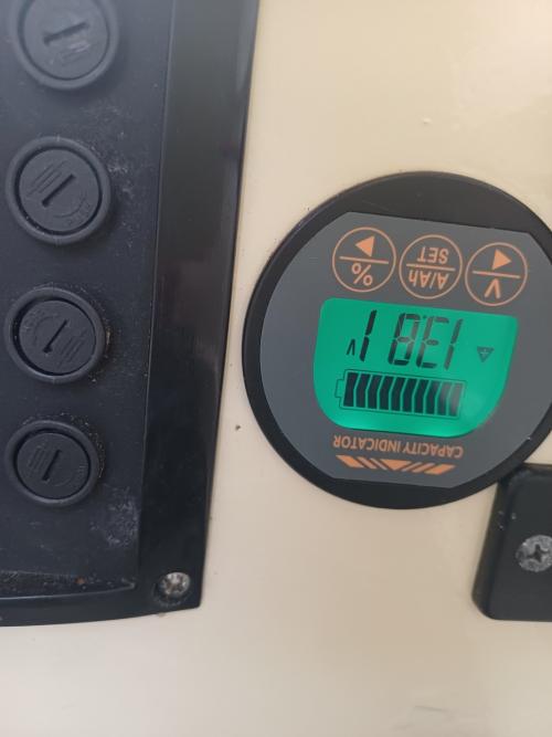

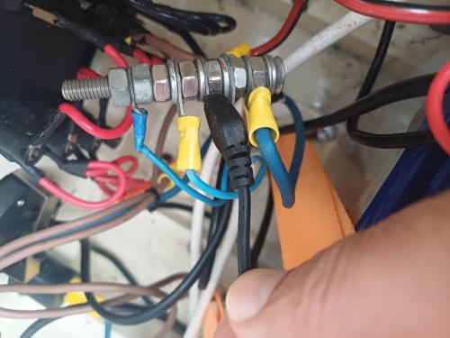

Ho provato con tester, ho misurato 13,79V, era la prima volta che lo usavo. Ho visto che per ogni sezione degli interruttori ci sono 3 connettori, uno negativo, uno sempre a 13,79v e uno collegato all'interruttore che da 0V con circuito aperto e 13,79v con circuito chiuso.
In realtà le luci di via funzionano e qualche volta no, credo che per capire dove sta il problema dovrei controllare la tensione quando le luci non si illuminano e capire se c'è tensione ai morsetti oppure no, giusto?
Allego foto degli interruttori, voltmetro e connettori.
Ho fatto bene?

Prova svita il tappo del portafusibile della linea luci e verifica se ossidato e puliscilo, è probabile che il problema sia li o in testa d'albero...
