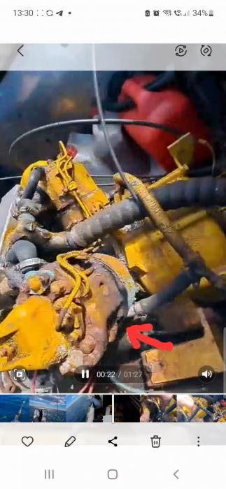

..esco dal porto avendo messo in moto senza problemi. Dopo 10 minuti il motore Yanmar R30 20cv. si ferma. Aspetto si raffreddi, si riaccende ma vedo come in foto che c'è un buco ! Paste bicomponenti ? A Qualsiasi aiuto consiglio ringrazio !
Magari capire dove sta questo "buco" potrebbe aiutare ad . fotina un po' più larga? Il motore appare in stato eccellente di manutenzione...
Controlla prima quanto é marcia la zona, prova con una pinza o martello é la campana d'accoppiamento della frizione?
E' davvero messo male! Prima controllerei il tutto poi penserei al buco.
OKKEY ! Dalla foto non si vede nulla, ma secondo me non è uno Yanmar Smiley45 Il giallo e la sigla R30 appartengono secondo me 32 ad un glorioso Farymann bicilindrico a V, a raffreddamento diretto. Motore che ha il problema che si bucano le camicie dei cilindri per corrosione. [hide].[/hide] Credo che, dato che non si trovano più i ricambi, (a meno di non trovarli da De Napoli a Napoli), e chi ci metta le mani, tu abbia un problema.
Ma la temperatura dell'acqua cosa dice? Non ce l'hai OK. Poggia la mano sulla testa e ti accorgi se ti scotti no buono.
Premesso che la soluzione migliore a lungo termine sarebbe la sostituzione del motore. Se può interessare avrei un contatto di un cantiere nautico ( in Svizzera) che dovrebbe avere in vendita lo stesso motore usato per circa 1700 € ai quali però devi aggiungere trasporto e dogana. Secondo me il santo non vale la candela ma ognuno fa le proprie valutazioni. Specifico che non ho nessun rapporto con il cantiere e non posso ne parlare bene ne male.
Il motore è un Farymann R30. Il danno, almeno dalla foto, pare sul cilindro, non sulla camicia.

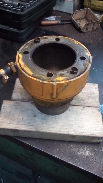

Questo è un cilindro/camicia di un motore simile A30. Foto presa da Internet.
@bludiprua . !
Come giustamente dice ws770 hai un cilindro bucato. Prova a contattare l'officina DI NAPOLI 339 771 7800 e a spiegare il tuo problema. Non so se siano in grado di riparare il tuo cilindro o se abbiano un ricambio ricondizionato. Non credo che una riparazione con araldite per alta temperatura possa essere affidabile.
Sono di Napoli ma non vivo a Napoli.. Barcelona ! ogni officina partenopea e' "abastanza" lontana.. sigh.. quindi, come per tante altre 'manutenzioni' me la devo vedre ..by myself !
p.s.: provero' ad infilare nel maledetto "buco" un bullone (quanto piu' ..giusto-giusto) e poi tappero' con un bullone (. e' la "camera di scoppio" quindi DADO+BULLONE non saranno soggetti a 'pressione'..
Piú che infilare viti od altro se possibile farei un "cerotto" con un lamierino di alluminio con sotto gomma incollata col motorseal ed il tutto tenuto premuto da due fascette metalliche che avvolgono la camicia. Per un pó terrà poi si bucherà per corrosione da qualche altra parte
Provare per provare piuttosto che un bullone che a parte non sigillare va a concentrare gli sforzi su lamierine indebolite, proverei con quegli stucchi epossidici per metallo che vendono in ferramenta o briko, che sembrano una girella motta, ed impasti a mano tipo pongo. Fai una pallina piuttosto grossa, poi la schiacci tipo pasta per pizza spessa e cerchi di andare a prendere un po' largo il punto danneggiato, prima sgrassi meglio che puoi. Io avevo una crepa sul carter, con olio in pressione in zona di difficile accesso e così ho risolto, ma era una crepa fatta in fase rimontaggio motore, quindi intorno era sano.

Per sapere con che cosa hai a che fare, ecco un estratto:
Come vedi, non si tratta di una semplice lamiera bucata, ma di un bel pezzo grosso di ferro/ghisa corroso. La camicia, secondo il manuale e' probabilmente in vetroresina, anche se sui motori più vecchi (come il mio K30) era in ottone. Forse salvi la stagione, ma per una soluzione duratura, se il cilindro non e' già un blocco di ruggine invece che di ghisa, sarebbe di trovare qualche officina che fa riparazioni di questo tipo sulla ghisa (non cercare in nautica, meglio in agricoltura). Molti motori Farymann di quei tempi non avevano zinchi. Il cilindro era un semplice pezzo di ricambio (da solo, o in completo cilindro/camicia), quando si corrodeva, lo cambiavi. da: [hide].[/hide] Leggendo la descrizione del fatto, mi viene un dubbio: Se il cilindro si e' bucato li, al momento del problema dovevi trovare molta acqua sotto il motore. Quella non e' una parte vitale del cilindro, ma da li passa tutta l'acqua che raffredda il cilindro e la testata in questione. Il buco diventa la via preferita per l’acqua, invece dei due tubicini (numero 5) che vanno verso la testata ed il termostato. L'acqua finisce in sentina, il motore si surriscalda (almeno questo cilindro/testata). Non lo descrivi nel tuo post iniziale?

@Vient e Mare Per la Farymann, questo e' un danno previsto, gli organi vitali sono a posto, cambi il cilindro e vai avanti i prossimi decenni. Il cilindro e' quasi un pezzo da ricambi da consumo. Potrei anche darti ragione, ma solo perché questa filosofia e' stata definita mezzo secolo fa, i pezzi non si trovano più. Se trovi la persona giusta ed il danno non e troppo esteso (verso la camera di combustione), la ghisa si riesce a riparare, se no, ritorni all'idea iniziale e cambi.
@ws770 Nel suo post iniziale Vient e Mare dice che il motore si è fermato ...sicuramente quel cilindro senz'acqua si è surriscaldato ed ha grippato e poi quando si è raffreddato è ripartito come se niente fosse. Ma, dato che il raffreddamento è diretto, di acqua nel mare ce n'è quanta se ne vuole e dunque non ci si accorge del problema. E poi se la barca è curata come lo è il motore, cosa vuoi che sia qualche litro d'acqua di mare in più o in meno in sentina ?
Litri, o decine di litri? Abbastanza da attivare la pompa di sentina e/o allarme, se esiste? La domanda non era retorica, piuttosto orientata a vedere se c’è ancora qualcosa di guasto (o tappato) a monte...
