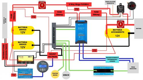

Assolutamente, voglio usare il Cyrix quando vado a motore solamente. Allego lo schema che ho trovato su internet (preso dalla pagina youtube di Sefarini che è molto bravo e chiaro). Inoltre nella mia barca i due parchi hanno carica batterie separati.

Mi inserisco in quanto interessato all'argomento; di questo prodotto cosa ne pensate Sterling Power 'Saturn' Battery To Battery Charger, Bi-Directional. Il fatto che sia bidirezionale parrebbe essere un vantaggio in più o lo penso solo io da perfetto ignorante in materia? Mi correggo: anche il Cyrix è biredizionale ma in ogni caso qualcuno conosce il prodotto? Quello che mi ha sempre fatto pensare di alcuni prodotti Victron è che sono molto sensibili alla temperatura ambiente e dovendo giocoforza metterli nel vano motore ho sempre pensato che non fossero i più adatti nel mio caso ovviamente.

@gabriele io leggo con interesse e attenzioni entrambi Smile Penso, ammesso che non ne abbia capito nulla, che emtrambi possano coesistere perché il Cyrix serve al momento dell'avvio motore mettendo in parellelo le batterie solo se quella motore dove essere avere una tensione bassa, mentre il regolatore DC DC serve per gestire la carica da motore sui diffenti parchi batterie. Sbaglio?

Attenzione, io sono un crocierista che condivide le proprie esperienze, mentre Maema è un esperto qualificato con esperienza pluriennale su impianti che da soli costano quanto una barca normale. La mia esperienza è che i DC-DC fanno due cose, e la prima delle due è la stessa del Cyrix: tenere separati i banchi quando non sono in ricarica. La seconda (ma che il Cyrix non ha) è regolare l'ingresso di corrente nel banco servizi, con più fasi programmabili in modo ottimale. Coesistono nel senso che il DC-DC fa da solo entrambi i lavori, non hai bisogno di aggiungere l'altro. Questo lo fanno più o meno tutti i DC-DC, con algoritmi più o meno sofisticati e più o meno personalizzabili (ma di solito i preset bastano e avanzano). Poi esistono vari tipi di mono o bi-direzionalità. Io ne ho uno che ha una capacità bidirezionale, combinata con un MPPT e priorità invertibili, ma in tutta sincerità lo uso solo in una direzione, come descritto prima.

Grazie mille Gabriele: io a confronto di voi due sono il nulla assoluto. Se Maema volesse fare due passi in Francia per intervenire sul mio impianto elettrico di bordo sarei più che felice. Un ultima domanda sul DC DC: si può installare inseme a un victron Argofet?
