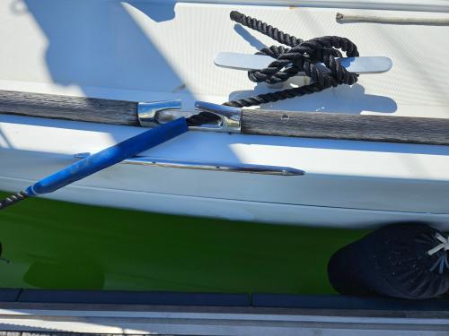

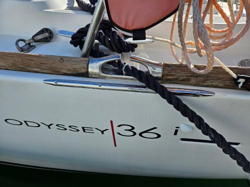

Alla fine ho adottato il sistema crocchidù. Non ho usato carta vetrata, ma prodotti e olio di gomito e ne sono rimasto contento.
Prima
Dopo
09-05-2025 11:22
