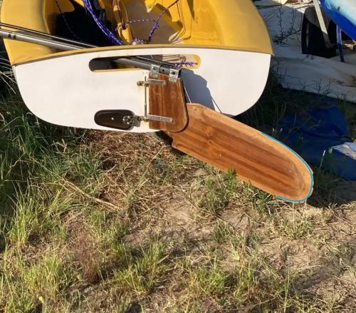

Se si può recuperare il vecchio timone non serve mettersi a pastrocchiare con resina, addensanti e segatura (tanto il colore non verrà mai uguale e la riparazione si noterà, ammesso che tenga in quella zona). Basta rifilare un pochino la parte scheggiata in basso e lavorare un po’ con raspa e carta vetrata avendo l’accortezza di non farlo troppo sottile altrimenti si rischeggerà subito. Si perderà qualche cmq di superficie del timone ma è del tutto irrilevante. È invece più problematico il rivestimento in vetroresina perché se la superficie non è ben uniforme si formeranno delle bolle che poi si rompono e lasciano i crateri. Occorrerebbe prima stuccare con epossidica addensata con silice colloidale (che resta trasparente) per pareggiare e riempire tutte le imperfezioni. Per fare un bel lavoro è probabile che serva un’altra stuccata finale sopra la vetroresina sempre con epossidica + silice colloidale. Come tessuto io userei un 120 o anche 160 gr/mq. Si tenga presente che una laminazione di 1000 gr/mq non pressata (es. con sottovuoto) forma uno spessore di circa 1 mm. Comunque resto dell’idea che una buona verniciatura sia più che sufficiente trattandosi di barche che stanno perlopiù a terra e spesso coperte.

Molti di voi hanno notato che il timone è in condizioni non-pessime ... il che è vero ... la deriva, invece, è messa un po peggio. Attualmente non riesco a mostrarvi delle foto, ma purtroppo ci sono state anche delle leggere infiltrazioni d'acqua (la vernice che avevo dato all'epoca non ha tenuto cosi bene). Poi tra sole, caldo, umidità, etc etc si è anche gonfiata su un punto l'impiallacciatura del legno, a causa proprio delle piccole infiltrazioni. In ogni caso, grazie ai vostri consigli, ho deciso di sistemare queste qui che già ho, invece che ricostruirne delle nuove. Pensavo di seguire i consigli di molti di voi, ossia di cartare timone e deriva, e stuccare gli angoli con resina e tessuti di vetro. Per irrobustire un po la deriva, pensavo di aggiungere resina + fogli su tutta la superficie, e ricartare, mentre invece per il timone vorrei solo rifare gli angoli sbeccati. Potrebbe andare?

Se la deriva è messa maluccio e il legno si è addirittura impregnato di acqua come dici, andarla a rivestire con la fibra non è proprio un bel lavoro perché l’umidità resterà intrappolata e continuerà indisturbata il suo lavoro di marcescenza. Secondo me spendi meno e fai prima a rifarla nuova con una tavoletta di compensato che ti garantisce stabilità del legno in tutti i sensi delle venature, senza bisogno di laminazione suppletiva se lo spessore è sufficiente per saltarci sopra con la barca scuffiata (questo non lo so perché non ricordo come è fatta la deriva del Fj). Per riparare le parti sbeccate del timone vedi tu, ma se sono solo quelle che si vedono in fotografia anche qui faresti prima a tagliare e rifilare come avevo già suggerito (probabilmente l’acqua è infiltrata anche in quella parte di legno rimasta a nudo e quindi lo stucco che userai per chiudere e risagomare avrà scarsa presa). Io farei così.
La parte da eliminare (linea celeste) è proprio misera e non cambierà niente sulle prestazioni del timone. In realtà sarei ancora più drastico e taglierei lungo la linea gialla
dando così una forma più ellittica
