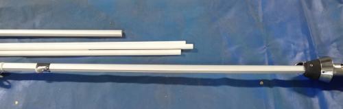

Siamo all'avvolgifiocco quindi anche il restauro dell'albero é quasi finito. Stasera ho provato ad assiemare l'avvolgiffiocco che non c'era precedentemente, e mi sembra che il feeder sia stato progettato e posizionato un pò troppo in alto , una bella porzione d'inferitura quasi 1m rimane libera. Rimane cosí? Si puó abbassare il feeder tagliando proporzionalmente il primo estruso esterno e l"interno? Qualcuno lo ha fatto? Cosí in caso di regate i fiocchi vengono completamente o quasi inferiti come su un tuff luff?
Dovrebbe andare bene così.

Va così, vedrai che quando avvolgerai inizierà a girare solo la canalina, dopo si muoverà anche l'angolo mura. Serve per smagrire la vela

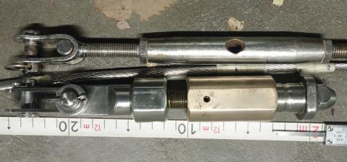

Si avevo già un furlex A sul dodi ma il feeder era piú basso. Ma a memoria quando in tabella ti fanno sottrarre la lunghezza dell' arridatoio, lo considerano aperto a metà, o tutto chiuso? Non mi sembra di averlo letto.
Mettici prima il pre-feeder. Smagrire la vela? Pensavo si facesse levando catenaria
Nel montaggio attieniti pedissequamente al manuale e non sbagli. qualsiasi cambiamento porta a dei problemi. [hide].[/hide] Comunque anche i feeder del tuff-luff partono da 80cm/100cm dal piano di coperta, e sotto si mette un prefeeder, altrimenti quando si issano i fiocchi le pieghe vanno ad incastrarsi.

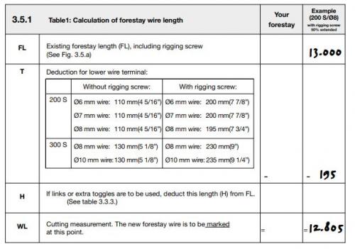

Grazie Albert, nei calcoli del nuovo strallo quando ti chiedono di sotrarre i 365 mm, dell'arridatoio lo considerano tutto chiuso, tutto aperto o a metà corsa? Ho lo strallo completo di arridatoio bloccato in posizione a casa, che ne pensi se per tagliare il nuovo strallo a misura regolo l'arridatoio furlex a metà corsa, distendo i due stralli e taglio di conseguenza e forse meglio 5mm+ lungo che corto?
Per il montaggio devi prendere il vecchio strallo con l'arridatoio nella posizione che aveva, misurare il pin to pin e con quella misura partire nella tabella. Punto ! Qualsiasi altro sistema per uno che non sia del mestiere è sbagliato ! In realtà la misura che conta per capire la posizione base della rigging screw sono i 200 mm in meno del cavo. Se misuri 200 mm da dove arriva il cavo a dove c'è il pin che va sulla landa sai che quella è la posizione prevista.
L'altra differenza di montaggio con la rigging screw è che, come da tabella successiva relativa ai profili, devi accorciare l'ultimo tubo interno per consentire il movimento della piomba di testa all'interno dell'estruso.

Confermo che la quota a 200 é con l'arridatoio a mezza corsa
