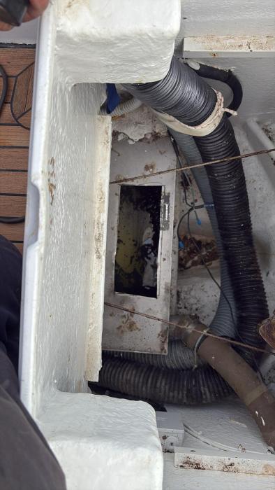

. l intervento non è stato possibile farlo perché alcune norme e prassi locali rendevano antieconomico all azienda il lavoro; così con grazie al meccanico di fiducia ci siamo organizzati con lo svuotamento, uso di un prodotto per pulite, aspirazione e creazione della botola. Purtroppo la paratia interna non consente di vedere verificare cosa c'è dall'altra parte. Un Vs giudizio, consiglio su eventuali prodotti ulteriori da usare? Inserisco foto botola, appena fatta.
Se ha suggerito il meccanico di fare un'apertura in quel punto, gli chiederei a cosa serve... Per la pulizia del serbatoio non può essere utilizzata, può invece diventare fonte di problemi per le perdite di carburante Spero che il meccanico sappia il fatto suo e sappia come realizzare una flangia interna che faccia tenuta, ma vedendo dove ha realizzato l'apertura, qualche dubbio mi viene. Chiedi come ha intenzione di finire e nel dubbio senti qualcuno più esperto...
+1 Mi sa che la scelta è stata dettata dal fatto che il serbatoio sembrerebbe resinato e quella zona era l'unica accessibile con il flessibile. Lascerei perdere le scorciatoie e cambierei il serbatoio con uno nuovo, può sembrare un lavorone ma allo stato attuale è l'unica soluzione sicura.
Ormai il mezzo guaio l'ha fatto, scommetterei che il meccanico ha tagliato senza riempirlo d'acqua e rischiando di fare il botto. Se il meccanico non ci arriva gli suggeriremo come chiudere in modo sicuro quel buco. Prima di dostituire il serbatoio proverei a fare un lavaggio con acqua calda e Forza100, poi abbondanti risciaqui e infine leggero risciaquo con benzina, la pulizia dovrebbe essere di discreto livello, controllabile con una sonda endoscopica da 2 soldi. Se poi dovesse avere qualche perdita per buchi da corrosione, a quel punto rifarei tutto nuovo...
