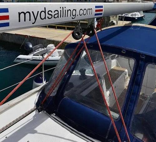

Un amico con un SO 32, timone a barra, vorrebbe avere il piacere di controllare la scotta randa dalla posizione del timoniere durante le regatine di circolo. Vorrebbe mettere un golfare abbattibile o un eye pad in tessile al centro del pozzetto, per agganciarci un paranco randa classico con bozzello doppio e strozzatore, e bozzello doppio sotto il boma. Qualcuno ha mai fatto questa modifica? Ci sono controindicazioni? Permetto che dalle misure prese il paranco non interferirebbe nè con il bimini nè con lo spray hood, neanche aprendo tutta la randa alle andature larghe. Inoltre il circuito originario rimarrebbe lì, in modo da sganciare rapidamente il paranco in pozzetto in crociera.

Una bella grossa larga piastra inox sotto al pozzetto, ben resinata nel cui centro ci sono 4 fori per perni M6 che fissano il golfare che stà sopra. Direi, a occhio, un 60 cm x 20 cm. NON solo un golfare con due perni!

@umeghu 60 x 20 non posso perchè il fondo del pozzetto ha le estremità inclinate, ma seguirò il consiglio e metterò la piastra (3 mm ok?) Più grande che posso, ad occhio 20×30

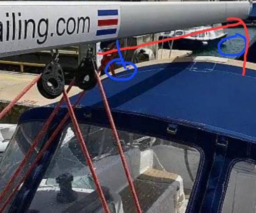

@Klauss Come fai a strozzarla? In crociera capisco, ma parlavo di utilizzo regata, non mi sembra pratico E se facessi una cosa del genere? Con jna scotta mooolto più lunga, dove ora cè il punto fisso della scotta metto un bozzello singolo che va al bozzello doppio sul boma a poppa e poi il bozzello doppio a terra il pozzetto, con strozzatore ad inclinazione regolabile. Così è facilmente reversibile, basta sganciare il bozzello doppio a terra, portare il paranco lungo il boma a scotta strozzata tra due punti fissi e si può riutilizzare il corrente che va allo stopper. Controindicazioni?Questo contenuto non e' visualizzabile da te Ospite. Se vuoi vederlo, REGISTRATI QUI .Questo contenuto non e' visualizzabile da te Ospite. Se vuoi vederlo, REGISTRATI QUI .
