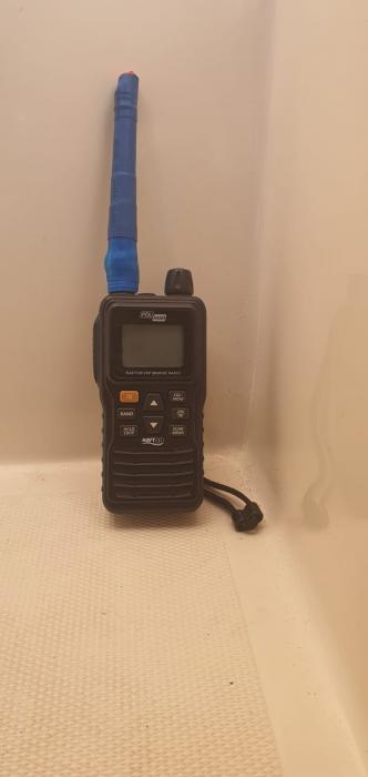

ho maldestramente rotto l’antenna del VHF portatile Polmar Navy08 apparecchio datato e di poche pretese ma fino ad ora ha sempre fatto decorosamente il suo lavoro per le comunicazioni barca /pontile o simili. Pensavo di investire qualche decina di euro per una antenna nuova ma dopo vari tentativi sembra che l’antenna sia fissa e non avvitata come per tanti altri portatili. La cosa mi sembra strana. Avete esperienze? suggerimenti? Qlc da controllare?

Talvolta sono fissate al circuito, specie se sono apparecchi impermeabili. Se è così bisogna aprirlo e verificare. Chiedi alla Polmar comunque. Magari ha un connettore F ed è solo incollata allo chassis. Sono talvolta bloccate anche per omologazione per non consentire di usarlo con antenna esterna o più lunga.

Generalmente l’antenna consiste in una molla spiralata; io ho risolto con rimozione delle parti in plastica rotte e del tubicino termorestringente!

Proprio così, con vari strati di termorestrigente. Da 8 anni, tutto bene.
