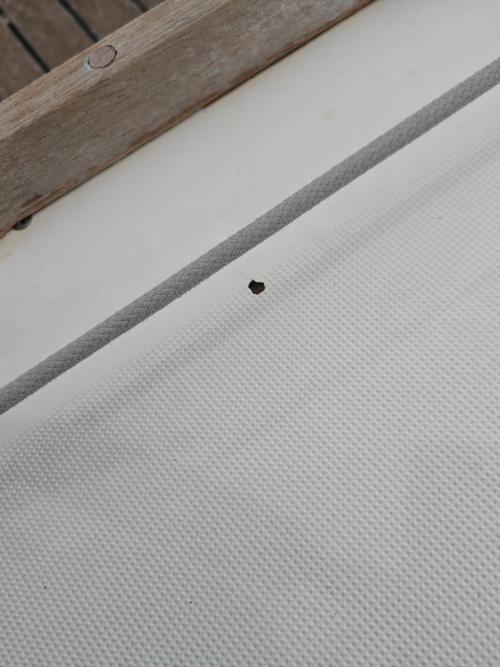

Ho questo forellino sul gelcoat sul grip della coperta come mi conviene intervenire?[hide]     [/hide]
Con del gelcoat
Fredi Spencer
Non si capisce cosa c'è sotto e su cosa aggrappa. In linea generale gelcoat, però. Esiste gelcoat normale (iin forma liquida) o si trova in vendita il barattolino di gelcoat che è una specie di stucco. La finitura migliore viene con il gelcoat normale, ma avrai un po' più di difficoltà a lavorarlo. Inoltre non si capisce quanto spessore devi mettere perchè con il gelcoat-stucco puoi fare spessore più grossi, quello liquido è quasi una pittura e devi fare più mani. Il tuo grosso problema, però, è che sei sul diamantato. Partendo dal presupposto che un minimo dovrai grattare per preparare la superficie e smussare gli spigoli, per ripristinare il diamantato dovrai fare spessore e dopo cercare di limare per dargli la forma. In ogni caso in una qualche maniera dovrai grattare e lucidare.
Trieste - Beneteau First 30jk
il problema è il diamantato tutto qui
Viste le dimensioni dell’ammaccatura anche se non si ricostruisce il diamantato non penso sia un problema né estetico né di mancanza di grip. IMHO
Ma sotto c'è del materiale o è bucato? Dalla foto non si capisce.

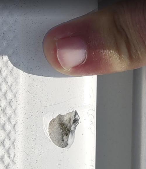

Ho un buchetto largo come un unghia, circa 1cm, sul gelcoat, in piano, vicino ad un passauomo - per sostituirlo hanno fatto cadere un attrezzo sulla coperta.
è una scheggiatura del gelcoat, sotto c'è subito vetroresina.
