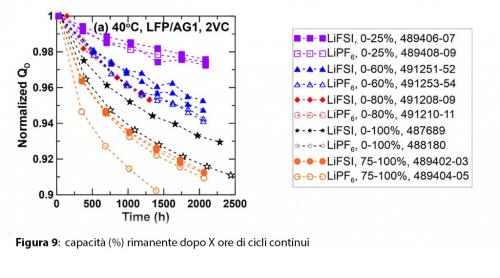

Quasi tutte le discussioni su come usare le batterie al litio LiFePO4 (o LFP) vanno a finire su come fare a mantenere lo stato di carica (SOC) entro certi limiti (es. tra 20% e 80%, o tra 10% e 90%, etc.). Oggi si inizia a pensare che la preoccupazione sia inutile. Deriverebbe infatti da una raccomandazione nata anni fa per altri tipi di batterie al litio (LCO, NCM, NCA) usati sulle automobili. Gli stessi produttori la continuano ad adottare, ma consigliano di ignorarla se la batteria è LFP (vd. Questo contenuto non e' visualizzabile da te Ospite. Se vuoi vederlo, REGISTRATI QUI . ). Questo è uno dei vantaggi del LFP, oltre la stabilità decisamente maggiore. Se volete basarvi su dati misurati, vi segnalo Questo contenuto non e' visualizzabile da te Ospite. Se vuoi vederlo, REGISTRATI QUI . uscito qualche mese fa sul Journal of the Electrochemical Society. Il risultato principale è abbastanza chiaro: tenere le batterie sotto l’80% fa bene anche alle LFP, anche se gli effetti sono meno sensibili.
Ma andando a vedere come hanno fatto i test, si trovano risposte a molte altre domande che affliggono gli utilizzatori di litio LFP sulle barche a vela. Da non chimico, capisco che i test li hanno realizzati su celle a sacchetto in LiFePO4 e grafite. Hanno fatto ciclare le celle per 2500 ore in range diversi: es. alcune tra 0% e 25%, altre tra 0% e 80%, etc, per poi aprirle e misurare lo stato di degradazione. Dopo 2500 ore di uso continuo (mediamente 1400 cicli), le celle invecchiate di meno sono quelle che venivano ricaricate solo al 25% (non interessa nessuno, ma serve per confronto). Nelle stesse 2500 ore, invecchiano un po’ di più le celle che ciclavano fino al 60%. In ordine dalle migliori alle peggiori, trovano 0%–25%, 0%–60%, 0%–80%, 0%–100%, 75%–100%. Altri fattori, come la profondità di scarica, sono risultati trascurabili rispetto al SOC medio dei cicli. La figura qui sotto riunisce nello stesso grafico le curve di invecchiamento corrispondenti ad abitudini diverse. Es. la curva blu più in alto è per chi cicla tra 0% e 25% (immagino nessuno):

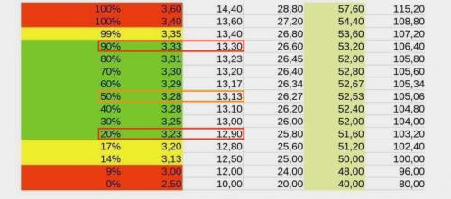

Torniamo in barca a vela, magari nella bella stagione, con frigo esigente. Essendoci formati in anni di piombo (nel senso delle batterie al piombo), anche col litio stiamo istintivamente attenti a non scaricare troppo; magari le batterie non ci vanno quasi mai sotto il 75%. Secondo i risultati, dovremmo invece fare l’esatto contrario e preoccuparci di non andare sopra il 75%, a parità di consumi giornalieri. Batterie ciclate ripetutamente tra 0% e 80%, o anche tra 0% e 100%, invecchiano meno delle batterie tenute sempre sopra 75%. L'articolo consiglia di ciclare tra 0% e 80%. Noi allo zero per cento non ci arriviamo comunque, perché interverrebbero le varie protezioni; ma ci converrebbe comunque cambiare abitudini. Ma il vero problema è la tensione o il SOC? Altro aspetto su cui ragionare. Io ho sempre immaginato che la pressione sulle batterie LFP sia dovuta alla sola tensione. Se carico, es. a 14.2V (default Victron), la tensione in batteria resta sempre sui 13.3V-13.4V, e si ricorda di salire un pelo prima del 100% (anche la tail current mi crolla in qualche minuto). Se imposto sul minimo (es. 3 minuti) il tempo di assorbimento (o “mantenimento”, o “boost”, a seconda del produttore), elimino questo stress. I test sembrano invece indicare che conta proprio il SOC e non la tensione: sia nei cicli 0%-80% sia nei cicli 0%-60% non si raggiunge mai il gomito di salita della tensione; eppure i cicli 0%-80% causano più invecchiamento.
Ultima considerazione. Per chi ha già predisposto qualche controllo tramite relè del battery monitor, ci vuole un attimo a fare tesoro dei test (es. impostando l'utilizzo su 20%-80%). Comunque vedo che le celle trattate meglio hanno trattenuto il 97% della capacità iniziale, quelle trattate peggio il 76%. Io 1400 cicli li farò in non so quanti anni, e il 21% di differenza su batterie che ancora funzioneranno potrebbe essere considerato accettabile senza particolari preoccupazioni.

(18-05-2025 12:59)Gabriele Ha scritto:  Io 1400 cicli li farò in non so quanti anni, e il 21% di differenza su batterie che ancora funzioneranno potrebbe essere considerato accettabile senza particolari preoccupazioni.
Mi sembrano sagge parole. In crociera, facendo quasi solo rada, preferisco avere il massimo di riserva possibile e quindi tenere le batterie il piu' cariche possibile, senza preoccupazioni.

(18-05-2025 16:09)Gabriele Ha scritto:  Il battery monitor (o lo smart shunt, che fa lo stesso e costa meno) non sono indispensabili, ma tornano utili per un semplice motivo: guardando il voltmetro è assolutamente impossibile capire quanta riserva abbiamo.
Grazie, molto interessante. Circa la frase sopra riportata, mi piacerebbe togliermi un dubbio. Lo smart shunt funziona benissimo finchè non carico da alternatore...se uso un pò l'alternatore (che "stacco" dal BMS manualmente per non sovraccaricare oltre un tot), mi trovo sempre gli Ampere consumati a zero, anche se non è vero; per cui poi per capire in che stato sono guardo il voltaggio. E' vero che l'"escursione" è minima, ma secondo una tabella che ho reperito sarebbe possibile capire il SOC: la metto in allegato, non so se è roba seria o un fake.

Test molto interessante. Grazie Gabriele. Io ho 200 Ah di batterie Victron al litio con bms interno (e quindi non ho una riserva grandissima di energia che mi permette di scendere serenamente fino al 20%), e ho un sistema per limitare la carica quanto voglio io con un battery protect. L'anno scorso cercavo di far ciclare sempre tra il 60 e l'80%. Dopo averci pensato su sono arrivato alla conclusione di rimanere tra il 60 e l'80% in porto o nelle girate giornaliere. Ma quando sono in giro per qualche giorno e in crociera di qualche settimana ho deciso di staccare il limitatore e far fare tutto all' algoritmo di carica di Victron (degli smart solar e dell'Orion che sono collegati tra loro in bluetooth e "si parlano") che mi carica al 100% e poi decide lui la tensione di mantenimento e non pensarci più fino al rientro al mio porto. Così posso usare tutta la mia energia disponibile che so che (con i miei pannelli in funzione) è più che sufficiente sempre, anche con un uso intensivo di corrente, almeno per quelle che sono le mie esigenze. Se le batterie dureranno 8 anni anzichè 10 me ne farò una ragione. Magari dopo aver visto il tuo test potrei far ciclare in porto e nelle girate giornaliere tra il 40 e il 60%... Tanto non mi cambia niente.

Sì, credo che la regola di tenersi tra 40% e 60% quando NON si e’ in crociera (che per molti e’ la piu’ gran parte dell’anno) sia efficace. Oltretutto puoi lasciare la barca in ogni momento per periodi qualsiasi, senza l’ossessione di ricordarti di scaricare meta’ batteria. Quando invece si e’ in crociera (magari con un alternatore da soli 55 A), si hanno sicuramente motivi per caricare normalmente e sfruttare appieno l’autonomia, anche in caso di navigazione a vela con insolazione non ottimale. Il numero di cicli resta comunque trascurabile. Tra l’altro non vedo la logica di rinunciare alla capacita’ oggi, per guadagnare (forse) un 20% tra n anni, quando magari le batterie saranno comunque compromesse da altre forme di invecchiamento indipendenti dall’uso (calendar ageing). Queste due routine (100 in crociera e 40-60 il resto del tempo) tornano abbastanza con le raccomandazioni dei produttori su come usare il litio LFP. Ma non so se questo sarà interpretato come un vantaggio Smile

(21-05-2025 17:55)Gabriele Ha scritto:  Queste due routine (100 in crociera e 40-60 il resto del tempo) tornano abbastanza con le raccomandazioni dei produttori su come usare il litio LFP.
Una bella e comoda sintesi. Grazie

Con sistema Victron al litio e pannelli solari con regolatore (in aggiunta a Orion da alternatore e ovviamente caricabatterie da banchina), ho fatto sul cerbo un algoritmo semplice per tenere la carica nell’intervallo desiderato, accendendo e spegnendo i regolatori dei pannelli quando sono al di fuori di quel range. Al momento impostato come 50 -70%. Fatto con NodeRed sul Cerbo, copiando da alcuni esempi trovati in giro, funziona perfettamente, e parametrico - e non ho bisogno di smanettare sul battery Protect quando salgo in in barca o vado in crociera.
