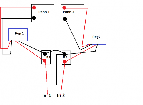

Rettifico il termine swich o switc con commutatore 1-2 of Bot Sto lavorando per inserire le immagini , ma non è semplice come in tutti gli altri . Quando pensi di essere riuscito ti chiede di ridimensionarli Schema elettrico Mi sono arreso con le foto ed ho realizzato lo schema con paint. Penso sia chiaro. Ovviamente tra batterie e commutatore c'è il motore , ma non ho riportato i collegamenti. Anch'io ho dedotto che se collegate in parallelo vengono percepite come unica e l'impianto potrebbe sentire il secondo pannello ma esclude il secondo regolatore. Penso giusto o penso cretinate ?Non ci capisco tanto di elettricità20

Dallo schema io capisco che:
1) le batterie NON sono affatto in parallelo
2) le batterie sarebbero in parallelo solo con il selettore su BOTH
3) se i collegamenti sono corretti e la batteria 2 è carica il regolatore deve funzionare
3bis) se il regolatore si spegne quando attacchi il pannello c'è un problema nei collegamenti
4) immagino che il motore sia a valle del selettore e non tra batterie e selettore
altro non saprei...
(Questo messaggio è stato modificato l'ultima volta il: 20-05-2025 22:31 da bludiprua.)

Mi perdoni ma se le batterie non fossero in parallelo alla misurazione del tester dovrebbero dare 24 v e non 12 v Questo lo ritengo certo ,ho dato per scontato che le batterie non sono collegate in parallelo sui loro morsetto,a ma da altre parti.Forse su bot come dice lei ma i collegamenti li ho controllati.Prima o poi scopriremo Il motore è tra selettore e batterie come indicato nello schema Chiedo scusa nello schema il motore non è indicato ma è tra le due cose e non a valle

Da quando sul forum ci si dà del lei? Smiley3 Le batterie non sono né in serie né in parallelo, se lo schema è corretto sono in alternativa: o va la 1 o va la 2, sul Both (e solo qui) sono in parallelo. Per il resto, in mancanza di dati, mi astengo da dire fesserie...

In effetti o va la uno o va la due.i collegamenti sono - con - e + con + ,.Solo che non so dove si collega il pi+.Ora anch'io mi fermo in quanto non competente. Sperando che altri possano dare un contributo.I dati ci stanno. Grazie al pazientoso. Bludi prua
