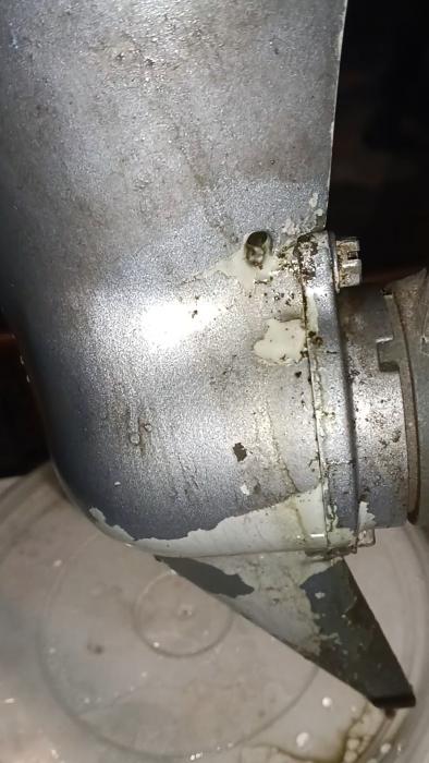

Il mio vecchietto Johnson 4cv 2 tempi del 2001 fa i capricci. Si accende e si spegne dopo poco. Fatto pulizia carburatori , cambiato olio piede, controllato girante ma... Con la calandra non si accende proprio. Senza si accende, anche se non tiene il minimo. Dal piede inoltre scende miscela, sia da acceso che da spento, solo lasciando il rubinetto della miscela aperto. Serbatoio interno, no esterno. Inoltre da un piccolo foro situato dal lato opposto ai fori di carico/scarico olio piede, esce miscela.
