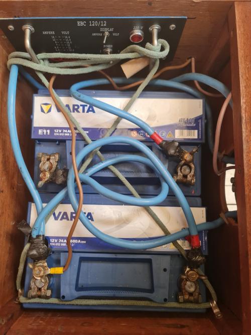

Lo farò senz'altro. Devo capire bene come funziona l'impianto. Ci sono decine di anni di interventi fatti a più riprese. Ho il classico stacca batteria a 4 posizioni 1 2 1+2 off. Dallo stacca batterie partono 2 cavi con sezione più che generosa, ma se ho capito bene dovrebbero essere 3. Un negativo che va ai prigionieri o comunque alla massa, un positivo che va al motore ed uno che va ai servizi. Per ora ho trovato due cavi che vanno sotto al paiolato di cui uno sicuramente arriva al motore e l'altro probabilmente al bulbo: me ne manca uno quello dei servizi che, mi paiono attaccati al positivo del motore, possibile? Per guardare bene devo smontare un bel po' di roba, ma lo farò senz'altro appena riesco a ricavarmi un paio di ore. L'obiettivo finale è separare servizi e avviamento.

Sicuramente per ora la priorità è capire come funziona tutto l'impianto. Vediamo se riesco a caricare la foto di come sono collegate le batterie.

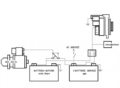

Messaggio: #37
RE: Aiuto su alternatore/batterie.
ecco il mio impianto
l'erba più verde è la mia

Giurista, per i miei personalissimi gusti da crocierista, a meno di incontrare nuove esigenze, impianti di quel tipo andrebbero tenuti come da schema originario, limitandosi agli interventi di pulizia e serraggio dei cavi e altra manutenzione ordinaria. Francamente farei pure fatica a togliere l'attuale caricabatteria con quel bel quadro con la doppia scala Ampere/Volt: se scarichi troppo, ti ci vorranno 2 mattinate invece di una, ma non mi pare un dramma. Dalla foto non sono sicuro di vedere la modifica del vecchio proprietario. La scelta dei colori dei cavi e' discutibile, ma mi pare che sulla sinistra ci siano i negativi in comune, mentre sul lato destro vedo i positivi entrare separatamente nel commutatore. Immagino che le combinazioni 1,2,both,off siano tutte funzionanti.

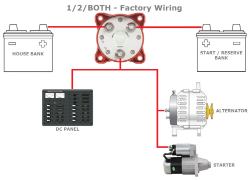

Oltre a vedere come trovi le batterie, e' importante capire come sono collegate. Fa una grande differenze su come devi usarle. Probabilmente il tuo collegamento non e' come quello di Alessandro Alberto, ma e' piu' o meno come quello qui sotto:
Qui gli utilizzi (utenze e avviamento) e la ricarica (da cb o alternatore) sono sulla stessa linea, in uscita dal commutatore 1-2-Both-0. Invece in quello di Alessandro la ricarica e' su una linea separata, protetta da diodi, ed e' sempre attiva indipendentemente da come usi il commutatore (=a prova di dimenticanza).
