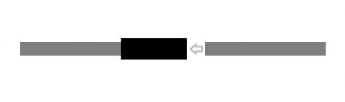

Mi è venuta l’idea di tagliarle a metà e fare un giunto con un tubicino di misura (lunghezza tot. 4 o 5 cm) in modo da poterle conservare nella sacca insieme alla vela anziché tenerle dentro la barca o da qualche altra parte.
Non l’ho però mai visto fare e immagino che una giunzione influisca (molto?) negativamente sulla forma che la stecca dovrà poi assumere in opera perché crea un irrigidimento mentre normalmente le stecche sono rastremate (per ora le mie no e pensavo di lasciarle così).

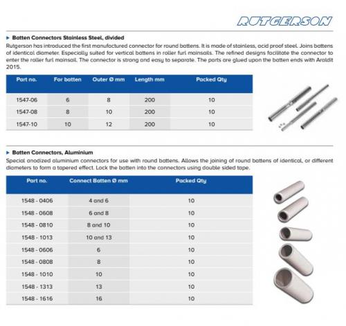

Le stecche tonde da lazy-bag vengono normalmente giuntate per il trasporto con tubetti in inox o alluminio, senza problemi.
Idem per le stecche da vela, con l'accortezza di fare le giunzioni nella zona di balumina dove la curvatura è meno accentuata.
Idem per le stecche verticali lunghissime delle rande avvolgibili nell'albero.
Perciò non credo vi siano problemi per le tue.

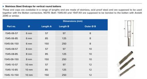

Esistono i connettori
Ed anche i terminali per le stecche verticali
