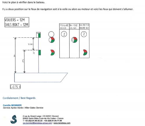

io ho un O31 e penso anch'io che il proprietario precedente abbia sostituito il faro bicolore a mezzo albero. Alla fine ho risolto facendo i collegamenti cosi: Interruttore su vela accendo rosso verde in testa albero. Quando su motore accendo in testa albero anche la fonda 360, rosso e verde. Da me i collegamenti sono nella plafoniera sopra il tavolo del quadrato. Nel gavone di prua sulla sinistra dovresti poi trovare due faston liberi predisposti per luci di via in caso da aggiungere a prua. Questi si attivano con interruttore su motore. Mentre non ho trovato la predisposizione per la corrispettiva bianca a poppa.

In allegato quanto comunicato da Beneteau "in persona" per un O34. Spero sia utile.
OHHHHHHHHHHHHHHHHHHHHHH Grazieeeeeeeeeeeeeeeeee
Ero arrivato a questa considerazione osservando l'ambiente, i pezzi trovati sparsi per la barca ed il funzionamento della centralina .... mha era una sensazione senza conferma.
Se poi provi a chiedere, ti danno mille soluzioni .... ma quello che mi serviva era capire cosa avesse in testa beneteau e come avesse progettato ... poi a cambiare si fa in tempo.
Questo chiarisce il tutto. Grazie mille, è quello che mi serviva .... forse è il caso di mettere in evidenza questo replay viste le poche informazioni che si trovano in giro ....
