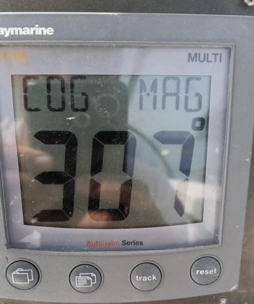

Alle prese con la conoscenza del nuovo "giocattolo"Smiley3 ho individuato un comportamenti "strano" dell elettronica di bordo composta da display ST60 e cartografico Raymarine C 70. Tutti gli strumenti sono connessi su rete seatalk inclusa l antenna GPS che può essere alimentata anche con il cartografico spento.
Veniamo ai fatti: Se accendo gli strumenti ST60 e lascio spento il c70 sul ST60 Multi riesco a leggere (tra l altro) la velocità COG true. Se a questo punto accendo il cartografico l informazione COG true già visualizzata sul Multi scompare in luogo di COG Mag e non è possibile tornare indietro a meno di spegnere tutto e riavviare. Lo spegnimento del C70 non dà il risultato voluto. Capisco che è questione di lana caprina ma vorrei approfondire. immagino che ci sia una opzione da qualche parte per riportare i sistemi a lavorare in modo logico. Dai manuali C70 e ST60 non ci ho ricavato niente. Qualche buona idea? Smiley5
[hide][attachment=58108][/hide][hide][attachment=58109][/hide]
Solo ora mi rendo conto che il mio messaggio contiene un refuso. Ho scritto velocità ma intendevo rotta. Il problema sostanziale rimane
AndreaB72
oggi ho potuto verificare che avevi centrato perfettamente il problema.
Grazie e buon vento
