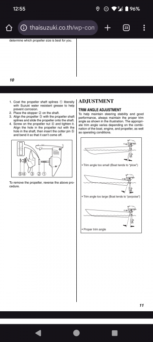

Suzuki 2,5cv che sale di giri senza accelerare
E andato il parastrappi.
Ok grazie, mi sembra un intervento che possiamo fare da noi senza bisogno del meccanico, giusto?
Sono in pochi che possono dare del tu al mare
E quei pochi che possono, non lo fanno
Devi cambiare elica, segui le istruzioni già postate
