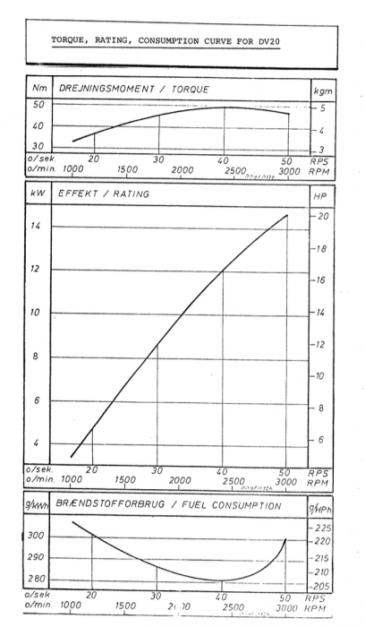

Qualcuno con motore bukh dv20 mi potrebbe indicare i suoi consumi? Ho fatto per la prima volta quasi 60nm a motore ed ho avuto un consumo un pò anomalo, grazie
11-06-2024, 14:39
hai i consumi nominali? quanto hai consumato? carena, elica? condimeteo?
11-06-2024, 21:47
Hai controllato quanto ai consumato? Io ho un bukh dv 36 e consuma circa 3,3 -3,5 lt l'ora. Tu dovresti consumare di meno anche se per il comet 1050 UN 20 CV. per me sono pochi.
12-06-2024, 11:22
Come scritto non avevo mai fatto lunghe smotorate, ad ogni modo ho fatto il pieno, ho navigato da rimini a numana andata e ritorno, circa 121mn in tutto per 22h di navigazione mi pare ed ho consumato il 20% del serbatoio secondo l'indicatore, che dovrebbe essere di 90lt. Ora ipotizzando che il sensore funzioni bene, avrei consumato circa 19lt per 22h di navigazione tra i 1700 ed i 2000 giri motore, consumo di 0.86lt/ora mi sembrano decisamente troppo pochi. Venerdì andrò a rifare il pieno e scoprirò bene quanti litri ho realmente consumato e da lì riuscirò a fare un calcolo più veritiero, ma volevo intanto capire quali erano i consumai di altri armatori di 1050 con bukh dv20. Eh si, anche secondo me il motore è un po sottodimensiaonto, ma andarlo a cambiare costa più del valore di tutta la barca...
12-06-2024, 21:58
L'indicatore del serbatoio è molto ma molto poco indicativo.La cosa migliore è fare il pieno,segnare le ore motore e successivamente rifare il pieno e controllare quante ore motore hai fatto.Io ho fatto sempre cosi ed ho l'esatto consumo di gasolio per ora di moto.
12-06-2024, 23:24
da manuale assumendo un consumo di 215g/hph
-peso specifico pari a 0.835 kg/l, -2000 rpm, il motore eroga 7hp -consumo orario di circa 1.8l -praticamente il doppio di quello che e valuti. Anche la velocità media mi sembra elevata 121mg/22h=5,5 kn
13-06-2024, 12:55
Si 5.5 kn di media sono abbastanza corretti. Da manuale a 2000 rpm dovrebbe erogare 12/13hp, almeno da manuale, allego immagine
14-06-2024, 01:13
Si scusa, vecchiaia, purtroppo ancora peggio 54L considerando il consumo di 210g
26-06-2024, 12:05
Ho fatto il pieno e calcolato il consumo, siamo a 1,5Lt/ora.
Ho sentito anche un meccanico che lavoro su sti motori da 40anni e mi ha detto che i consumi sono corretti e che il bukh consuma veramente poco...
26-06-2024, 15:33
Ben per té, ma i conti teorici non Piccoletto per nulla ma mai come in questo caso la pratica é tutto
