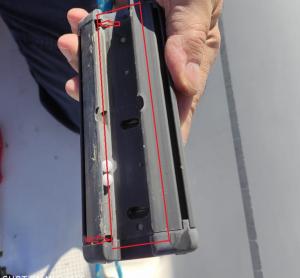

No, confermo che sono sull'ordine di quella cifra e te lo dico con sicurezza in quanto ho dovuto acquistare seduta stante il secondo sacchetto di sfere da 100 pz al negozio del marina, anche io pensavo di cavarmela con un solo sacchetto, invece !Smiley59
Come dicevo, le sfere vanno inserite tutte sin che entrano, devono formare una sorta di collana unita, che prevede anche il riempimento delle testate in plastica del carrello, altrimenti lasci dei vuoti e ne risente la stabilità del carrello stesso durante il movimento sulla rotaia !
Le sfere corrono nel circuito che ho evidenziato in rosso, quando aprirai la testata di plastica capirai subito cosa intendo ! Smiley59Smiley2

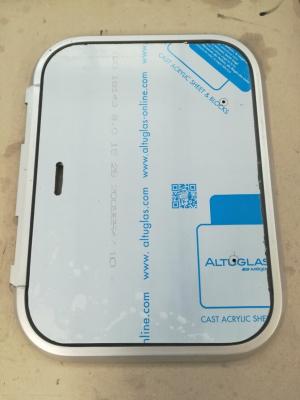

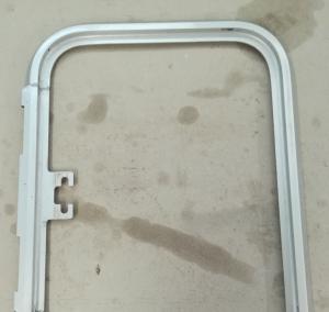

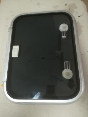

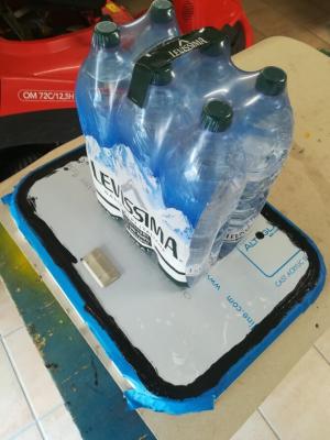

Finalmente sono riuscito a trovare tempo e maniera per cimentarmi alla sostituzione del plexi del passo d'uomo crepato da tempo, riporto qui alcuni spunti riguardo la versione low profile lewmar installato sul mio first del 2000, versione che prevede il telaio NON apribile e quindi con plexi semplicemente incassato.
Il plexi l'ho tagliato a mano copiando il vecchio, idem le forature e l'asola che tra l'altro nel rimontaggio funge da centratore del vetro sul telaio.
Il plexi è appoggiato nell'alloggiamento sopra un giro di butile, il contorno accuratamente pulito e sgrassato è riempito col Multifiss professional nero.

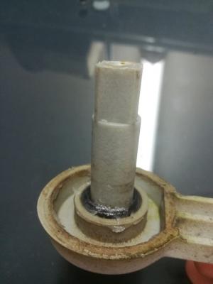

Sostituito gli Oring di tenuta sulle maniglie e lubrificato con grasso di vaselina.
Adesso incrocio le dita e il tempo dirà la sua ! Smiley64
