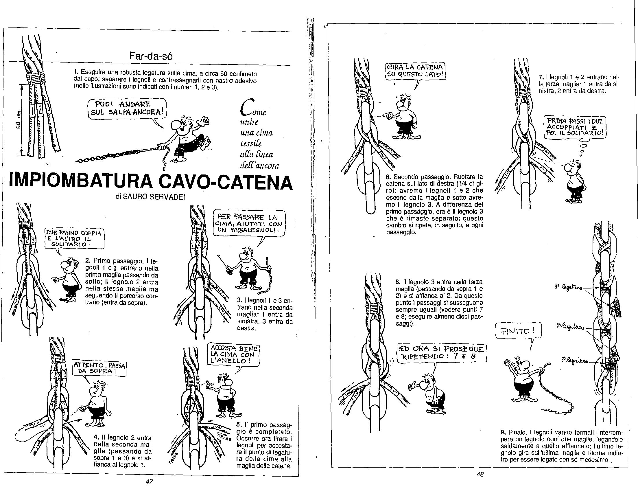

Ieri ho finito di montare il mio bel nuovo verricello elettrico (premetto che ho linea ancoraggio mista, catena da 8 e corda non so ma grossa giuntata alla catena con asola e grillo)passo tutta la catena nel gavone e quando arriva il punto di giunzione con la corda l'asola e il grillo non passano! Cavolacci e adesso! Certo, posso liberare dal verricello quel tratto poco prima che arriva sul barbotin e poi rificcarcelo, ma non mi sembra un'ottima soluzione.La cima è la classica treccia da tre legnoli. Come si risolve? Anche volendo fare la giunzione senza grillo solo 2 dei legnoli entrano nell'anello da 8 della catena. Vorrei evitare di canbiare linea d'ancoraggio.Consigli?Smile Grazie

Fai un'impiombatura cima/catena:

Per impiombare la cima a tre legnoli con la catena, ci sono delle impiombature dedicate, le trovi sicuramente su Internet.

Scusa Rapone ma che diametro ha la tua cima? con una catena da 8 mm. è sufficiente una buona cima a tre legnoli da 12 o 14 mm opportunamente impiombata alla catena e se il barbotin è progettato per usare una linea mista è probabile che il relativo manuale d'uso riporti esatte indicazioni sul da farsi. Per esempio sul mio (Simpson Lawrence) per una catena da 8mm consigliano di impiombare una cima 12-14 mm come da immagine qui sotto.

Purtroppo è da 18. Enorme.Oggi ho provato a fare l'impiombatura e devo dire che anche i tre legnoli risultano grossi per la maglia da 8. Credo che dovrò sostituire la cima con una da 12 o 14, come dici tu. Grazie per l'immagine che mi hai postato. Per quanto riguarda le istruzioni devo guardarci, può essere che ci sia qualche indicazione.
