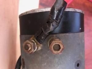

Buongiorno a tutti, riapro questa discussione perché leggendovi ho acquistato anche io il telecomando cinese come il vostro. Inst@llato stamattina funziona perfettamente. Ora chiedo informazioni a voi che siete più esperti e “smanettoni”
Ho un salpa ancora Bonfiglioli modello MVF 49/F Con comando a pedale, il salpa ancora svolge la sola funzione di recupero dell’ancora.
1) Vorrei sapere da voi se conoscete tale salpa e se è fattibile, inserendo un contattore, invertire la polarità per poterlo utilizzare anche per la gettare l’ancora. Oppure tale riduttore potrebbe avere problemi nell’invertire la polarità? Poi, sempre sul riduttore, vi sono 2 viti su una vi è allacciato il cavo positivo per erogare corrente ed uno uguale proprio accanto è libero. Sapete a cosa può servire?
2) il comando a pedale ha l’entrata e uscita del polo positivo, poi ha un fastom per collegare il negativo ed un altro fastom a cui è collegato un cavetto rosso che pensavo fosse un altro positivo ma controllando con il tester sembra non arrivare nessuna corrente e allora vi chiedo a cosa serve questo fastom a cui è collegato il cavetto rosso perché l’ho staccato e il salpa funziona regolarmente sia con il telecomando che con il pulsante.
Allego delle foto dell’etichetta del salpa, delle viti di attacco corrente e dei particolari del pulsante a pedale. Grazie

Bonfiglioli è il produttore del solo solo riduttore, il salpa è probabile sia un Lofrans, se vuoi avere la doppia rotazione, deve avere due relé per poter invertire la polarità...

Si questo lo so. Infatti ho pensato di montarci un Teleruttore/control box per poter comandare il salpa nelle due direzioni. Il mio dubbio è se può funzionare nelle due direzione considerato che ora va solo in una direzione. Ho pensato di fare una prova invertendo i cavi na ho paura di fare qualche casino

Secondo me puoi tranquillamente montare l'invertitore, il motoriduttore è a vite senza fine, pertanto accetta entrambi i versi di rotazione e il motorino, se ha due cavi, è certamente a CC pertanto ha la capacita di girare in entrambi i versi.

quello che mi lascia un pò perplesso è il secondo attaco lasciato liber, presente sulla foto affianco all'altro a cui è allacciato il polo positivo, che non ho capito a cosa potesse servire considerato che il polo negativo è allaciato da tutt'altra parte. ho pensato che potesse essere per un secondo polo positivo che dovesse servire proprio allo scopo di invertire il movimento. non vorrei che fosse l'attacco per il polo negaticvo che poi era stato spostato dal prexcedente proprietario. si pyuò constatare con il tester o che altro l'uso che avrebbe? non vorrei bruciare tutto.

Una volta lofrans utilizzava motori a tre poli, massa fissa e doppio positivo per la doppia rotazione, adesso li fanno a due poli e l'inversione la fanno con i rele. Se il tuo motore è stato modificato dovresti controllare con un tester è la situazione...
